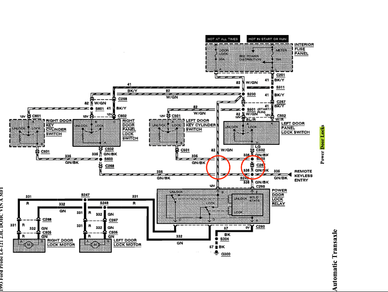

    J'ai une Probe de 96' et j'ai installé une centralisation a distance. Je me suis branché ici :
    Je me suis branché sur les ronds rouges mais voilà je viens de découvrir la présence de mon alarme ahah...
    Comment je dois me brancher pour ne pas qu'elle sonne ?

    de mémoire, il faut ajouter 2 relais qui se piquent sur les fils entre la boite à gants et le plastique en bas du côté passager près des charnières.
    il faut trouver les fils qui viennent de la serrure et simuler comme si quelqu'un ouvrait la voiture avec les clefs.

    Alors la je comprend rien à l'alarme. Quand elle clignote et que je l'ouvre ça sonne, si la lumière est éteinte ou allumée alors là, elle ne sonne pas. Je comprend même pas qu'est ce qui la met dans un état ou un autre.
    @psyko tu aurais plus de précisions sur ce que je dois faire ??

    ça fait longtemps que je n'y ai pas touché, mais en cherchant sur le forum, il doit y avoir quelques trucs du genre : cablage alarme
