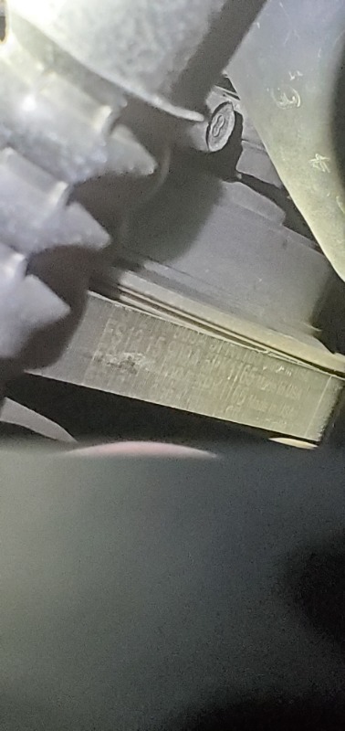

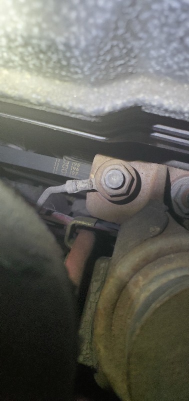

    Salut ,
    J'ai acheté ma probe 16v avec la courroie d'accessoire qui siffle (au moins une des deux) , je met en pièce jointe ce que j'ai réussi à voir comme inscription sur les courroies , j'aimerais les remplacer en même temps que je fais le changement de la distribution et de la pompe à eau par contre j'ai du mal à trouver la référence de ces courroies , j'ai cherché sur le forum et j'ai vu des personnes demander la référence et je n'ai jamais trouvé la réponse c'est pour ça que je demande ici (en espérant que ça aide d'autres personnes dans le futur) , j'ai cherché par plaque sur les sites connus (Oscaro , mister auto , autodoc ....) pour essayer de trouver une référence mais on trouve de tout , le nombre de gorges n'est jamais le bon (certains comptent les gorges de la poulie et d'autres celles de la courroie)
    En espérant que quelqu'un connaisse la référence. Merci et bonne journée

    Salut, je te donne les deux références que j'ai sur ma voiture qui est aussi une 16v de 1994:
    - 5PK1165
    - 4PK923
    Personnellement j'ai utilisé les deux la sur la mienne et tout fonctionne bien.
    Bonne journée à toi.
