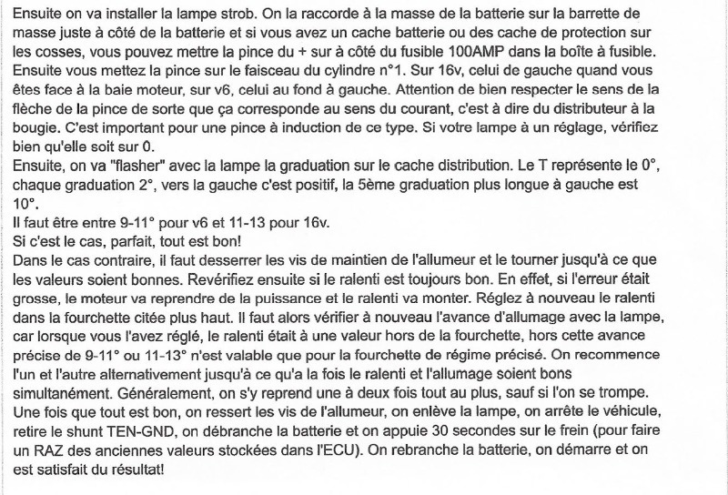

    Un ralenti se règle avec une lampe stroboscopique pour avoir de la précision, tout d'abord en shuntant les contacts TEN + GND dans la prise diagnostic ce qui fait que le calculateur ne pourra rien compenser, puis faire une RAZ pour que le calculateur reprenne le nouveau réglage....Une procédure existe, à rechercher sur le forum. Tu l'as sans doute déjà vue, je pense.

    Maintenant si tu penses que ton ralenti a été parfaitement réglé, c'est à dire : La vis de ralenti + le réglage de l'avance à l'allumage, ce sont 2 choses bien distinctes.
    Regarde si tu n'as pas un code erreur à la prise diagnostic ?

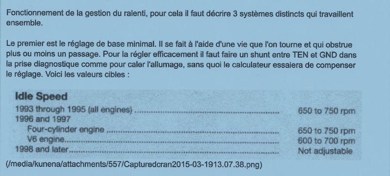

    +1 pour jack, changer l'allumeur est une chose, mais le réglage du ralenti, ce fait entre cette vis de ralenti et le réglage de l'avance à l'allumage avec une lampe stroboscopique.

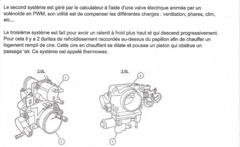

    Je mets qq captures d'écran (je crois qu'on peut remettre la main dessus en recherchant un tuto sur "l'allumage et le ralenti parfait").
    Comme on le lit , il faut être entre 11° et 13° d'avance, à environ 700 tours et moteur chaud. si après ca il y a toujours une instabilité de régime, j'ai mis une 3eme capture qui explique le système qui compense les charges électriques
    ps :http://www.ford-probe.fr/index.php?option=com_kunena&view=topic&catid=2&id=161158&Itemid=59#174064

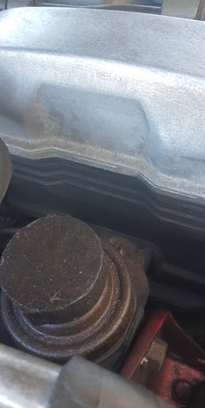

    J'aurai juste une question je ne voie pas où est ce cache de distribution ? Avez vous une photo ??

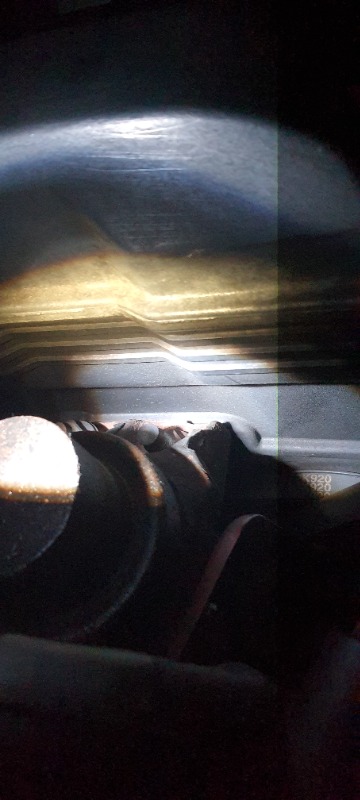

    J'ai ducoup trouver l'emplacement du cache distrib
    Mais aucune information n'est donner pas de "T " c'est juste un cache , à moin que je suis bigleux...

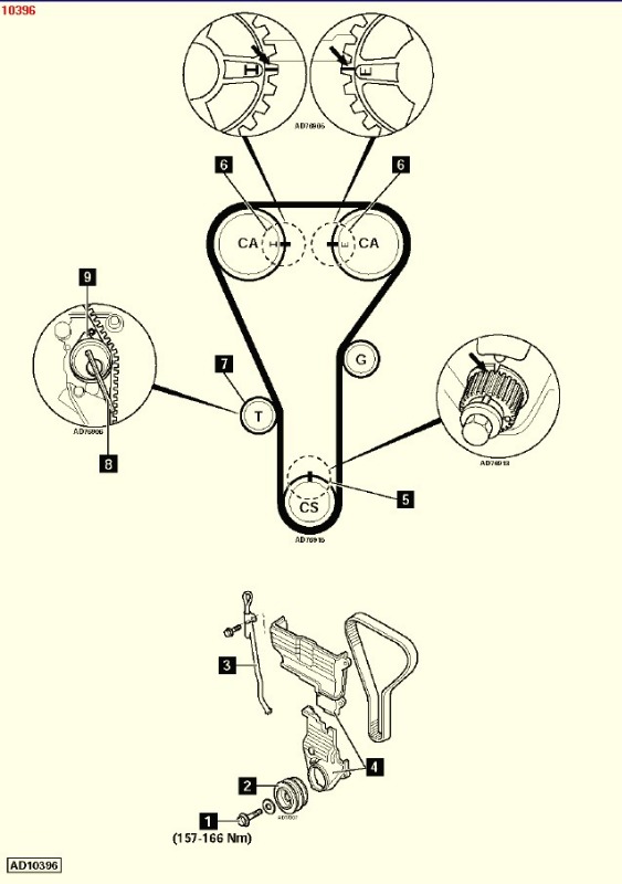

    Le fameux -- T -- dont on parle.
    C'est la forme en -- T -- lors du calage de la distribution du moteur 16v - 2.0L concernant les 2 repères CA alignés l'un en face de l'autre, et le repère situé en bas CS comme sur l'image.

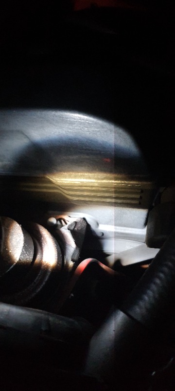

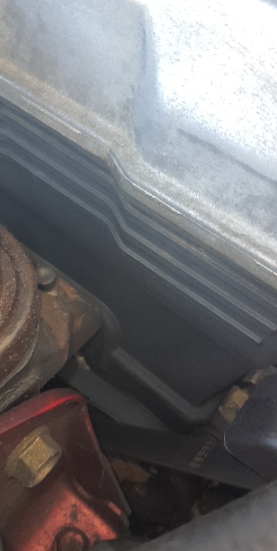

    Continuons ,j'ai bien trouver le cache , deviser les 4 vis qui retenez le cache mais le sortir c'est mission impossible sans casser le cache ...
    il y a t'il des technique ou des procédure a suivre avant de l'enlever complètement

    Ralenti instable 16V 21 Avr 2022 13:48 #186231

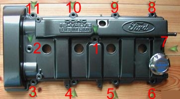

    Pour sortir le cache de protection de la courroie de distribution.
    Il faut débrancher le faisceau allant aux 4 bougies, puis dévisser toutes les vis de fixation du couvre culasse avec une clé à pipe de 10mm.
    On contrôlera, si il ne faut pas changer le joint, pendant qu'on y est. La numérotation en rouge "voir photo" c'est l'ordre de serrage en plusieurs passes lors du remontage.
    Attention vis fragiles, utiliser une clé dynamométrique afin de ne pas serrer comme un bourrin, si on ne connait pas sa force.
