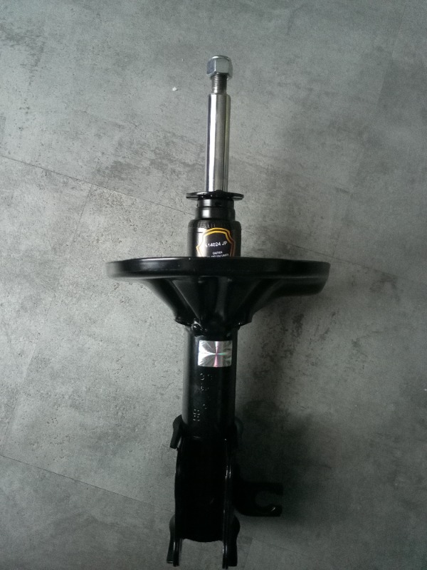

    Bonjour j ai commandé des amortisseurs avant neuve mais voilà les faut les remontées à la main même en les amorssant il faut toujours les remontées à la main et se que c'est normal merci

    Bonjour toutes et tous,
    Pour moi, c'est pas un problème.
    tu as des amortisseur hydraulique seulement. L'autre technologie utilise du gaz sous pression en plus afin de plaquer l'huile vers le bas.
    Maintenant, si il s'agit de la seconde technologie, " à gaz", effectivement, ils ont un problème.
    A bientôt.

    Merci pour ta réponse je vais les monté on verra bien bonne journée
