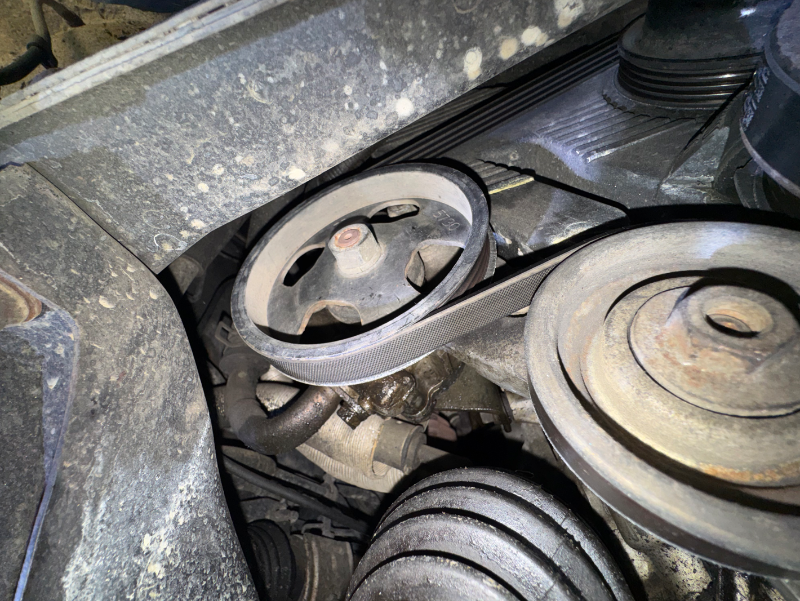

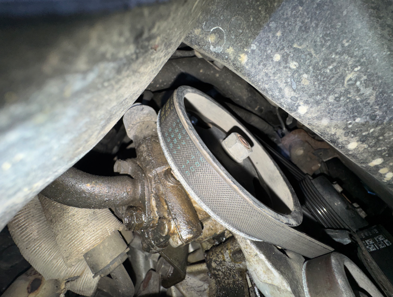

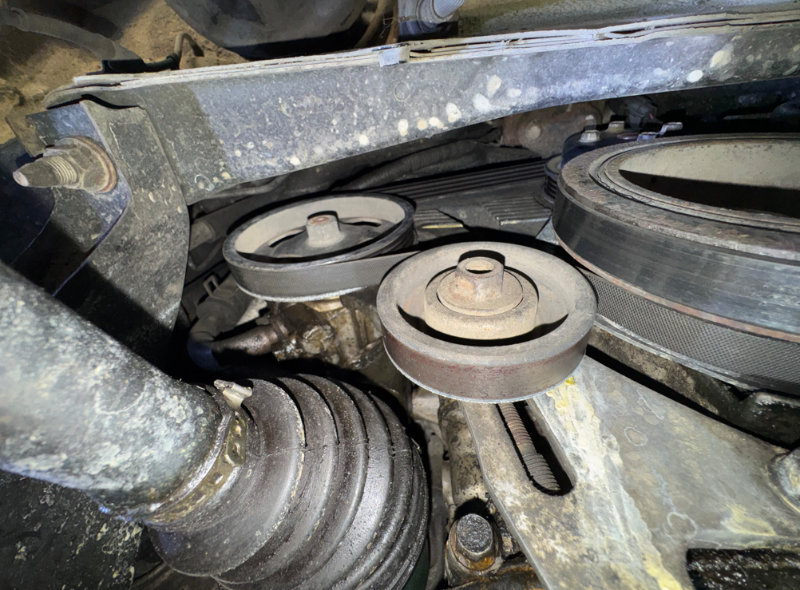

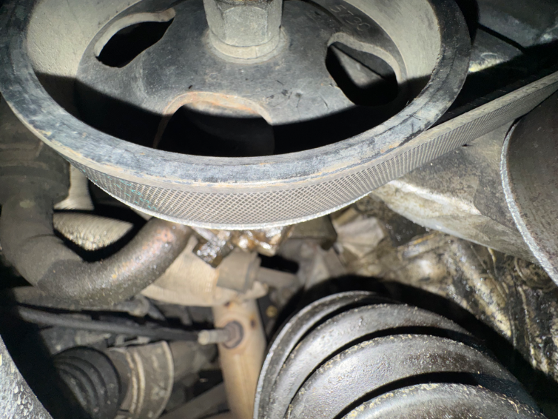

Bon, au vue des nouvelles photos que j'ai prise, la pompe a eau semble maintenant evidente.
Je fait un devis pour toute la distri, courroies, pompe et galet et je vous tien a courant

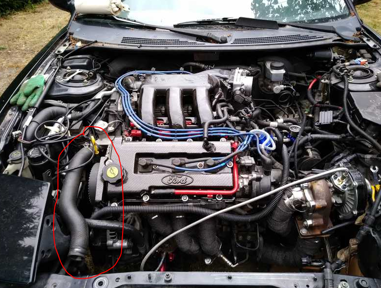

de ce coté la du moteur en effet la cause est soit la durite de radiateur qui arrive sur le coté du collecteur d admission, soit la pompe a eau.
le niveau de LDR ne se fait jamais au bocal ( on le repete sans cesse sur le forum ) c est au radiateur et au bouchon situé a gauche. le niveau dans le bocal ont s en occupe pas!

Concernant la durite de radiateur tu parle bien de celle la ? (imager avec une photo de ton moteur) ou elle est plus loin ? Si tu parle de celle la, elle est niquel, sec, pas gras et aucune fuite, c'est plus bas et plus profond.
