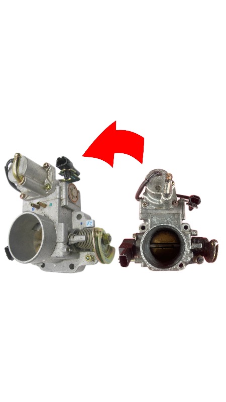

Bonjour , ayant eu un historique de soucis sur mon ancien papillon je vais détailler ici comment j’ai pu le résoudre malgré une référence quasi introuvable :D

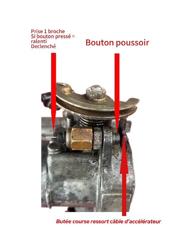

Les anciens modèles de Papillon [reference 37] sont equipé d’une sonde une broche déclenchant le ralenti à l’aide d’une bouton poussoir lorsque la butée de l’enrouleur de câble d’accélérateur revient sur place comme visible ci dessous
Sur les modèles ultérieur la détection du passage au ralenti a été directement intégré dans une 4eme broche du TPS, cependant ce sont les seuls modèles de papillon qu’on réussit à trouver d’occasion régulièrement malgré des prix de plus en plus délirant :cry:

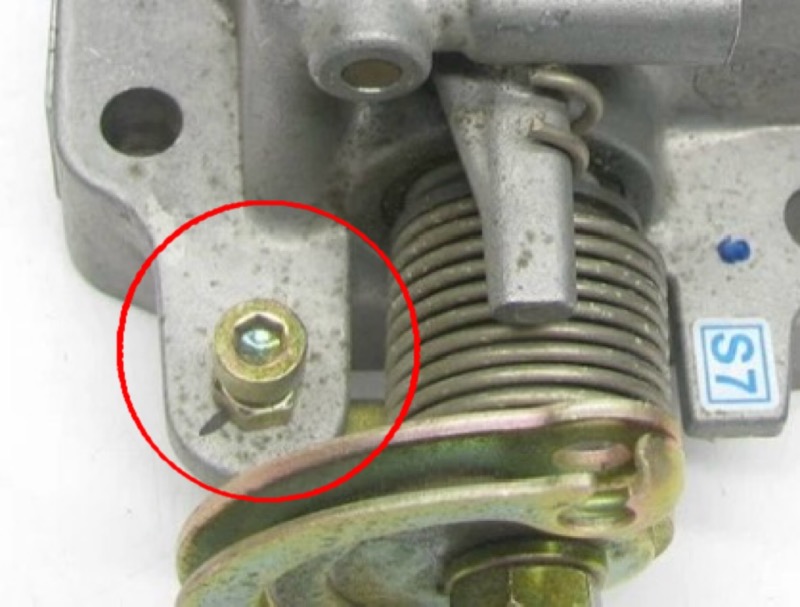

Ducoup pour conserver votre faisceau et passer sur un modèle S7
Il suffit de percer en M10 puis tarauder sur la vis de butée de ralenti remplaçant le contacteur de ralenti
(Ci dessous)
