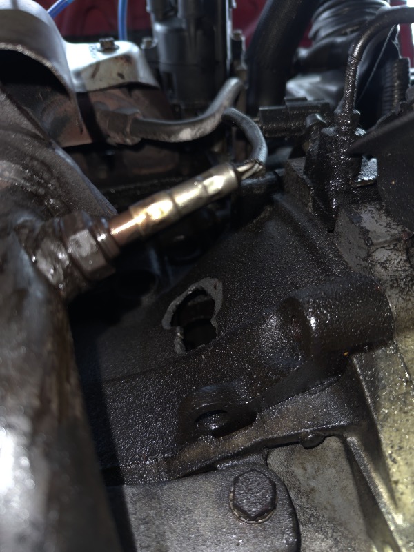

    Bon bah je crois avoir trouver le problème... (y'en a plusieurs)
    Je... fais quoi ??

    Je n'avais jamais vu ça sur une probe, c'est une bielle qui a traversée le moteur ?
    Flyludo avait vu juste...
    Au cas où, si t'as besoin de culasse ou de pièces moteurs, j'en ai pour l'instant...
    Mais ce sera plus rapide et moins cher de mettre un autre moteur que de réparer celui-ci.
    Fuite d'huile 01 Fév 2026 10:14 #191867
    La a priori,c'est une bielle qui est passé a travers ça fait des années que j'ai pas vu ça😳😳,t'a du lui tirer dessus comme un malade,ou rouler sans huile,quoique sans huile c'est plutôt mode serrage...
    Ben la,le mieux c'est un autre moteur ou démontage complet et remontage mais faut un bloc sans trou...

    Aie aie aie RIP ....
    ca devait quand même faire un bordel du diable dans la baie moteur... ca éclate pas comme ca... surtout a cet endroit précis
    met toi a la recherche d une donneuse d organe pour récupérer le moteur , celui la est désormais bon pour la poubelle.
