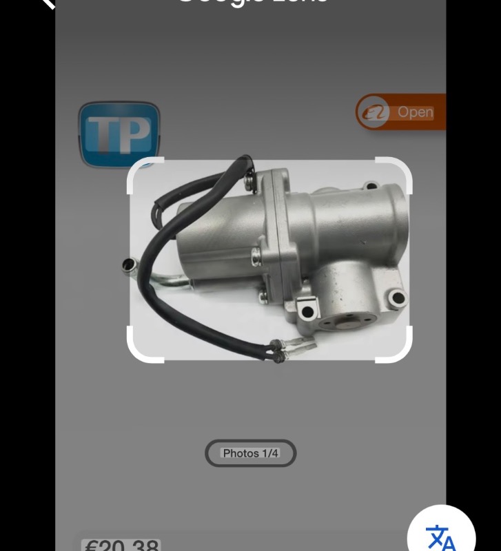

    Bonjour à tous, je lance un appel à l’aide pour Ma Titine qui est passée en collection l’année dernière, depuis 2 ans ralenti yo-yo et à coup à bas régime. Un matin une idée j’ai débranché la vanne d air du ralenti, net amélioration !!! Un matin l’allumeur me lâche . J’en commande un neuf à la société ou j’ai commandé la dernière fois , le garage qui l’entrenais a fermé. Retraite et pas de repreneur. Donc je trouve un mécano, il rebranche la fameuse vanne de ralenti, règle et fini à la lampe stroboscopique . Comme neuve !!! J’étais heureux 😀. Mais au bout de deux jours rebelote , plus de puissance et comme avant , même pire !!!!une Idée.. une piste ?? Merci à tous . Bonnes fêtes de fin d’année . Je joint la pièce que j’avais débranché .
