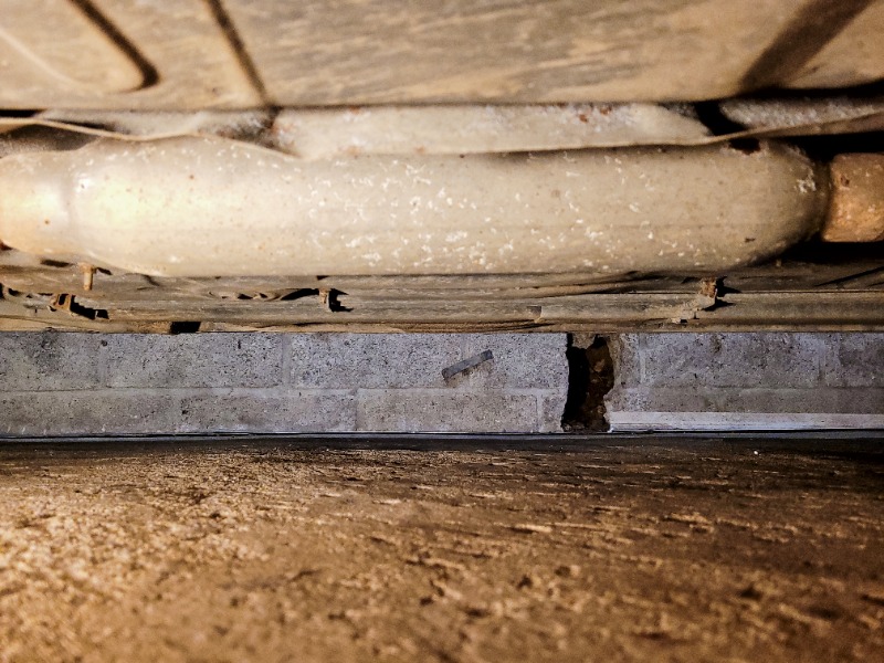

    Bon CT passé et fait chié elle a été recaler sur le seul truc que j'ai pas retouché, l'échappement :cry:
    J'ai juste une petite fuite de merde sur l'intermédiaire et je suis bon pour une contre visite, je suis dégoûté, mais y a rien de dramatique.
    Il m'a et conseillé de changer la sonde lambda aussi.
    Du coup avez vous des bonnes adresses pour trouver ce fameux intermédiaire sans se ruiner ?
    Et je suis aussi preneur sur l'emplacement de la sonde et un bon plan pour en trouver une sans explorer le budget également.

    Aide pour remise en état Probe V6 de 95 07 Jui 2021 14:01 #184731
    Zut ! Pas de chance, une contre-visite.:sad:
    Pour l'achat -- tuyau intermédiaire -- il va falloir mesurer ton catalyseur et ensuite passer commande en étant certain de la longueur de ton intermédiaire. On a eu deux dimensions au niveau du catalyseur, 40 cm et 44 cm, les 4 cm de différence vont se répercuter sur la longueur de l’intermédiaire.
    Si tu es certain de ton VIN 95 ?
    Tu dois donc avoir un catalyseur de 40 cm année 93 à 95, donc un intermédiaire année 93 à 95. Téléphone avant de passer commande pour contrôler la longueur de l’intermédiaire.
    Tu trouveras des explications dans ce lien.
    www.ford-probe.fr/index.php/forum/echapp...ncieux-intermediaire

    Pour tes pièces et notamment ta sonde lambda tu peux regarder sur autodoc.fr, les prix sont très intéressant.
    Le contrôleur t’a conseillé de la changer à cause des résultats de la pollution au CT ou bien est ce que tu as un code défaut sur la sonde?
    Bonne journée
    Aide pour remise en état Probe V6 de 95 08 Jui 2021 07:54 #184739
    La sonde est installée sur les collecteurs d’échappement
    Aide pour remise en état Probe V6 de 95 08 Jui 2021 09:56 #184744

    Salut Fyludo
    YES :D et malgré la fuite j'ai un CT provisoire du coup elle a fait sa première vraie sortie ce matin, je suis partie au boulot avec et un régal, j'avais oublié les sensations à bord, surtout que mon daily est un suv.
    Pour la sonde c'est suite au résultat pollution et c'est seulement après qu'il a vue la fuite sur l'intermédiaire.
    Du coup il m'a juste conseillé de les changé.
    Mais même lui ne savait où était les sondes et pour être franc je ne les pas vu placé de valise du coup, les codes erreurs on du passé a la trappe :lol:

    Bonsoir à tous,
    Je vois que ma réponse d'hier à disparu!
    Je disais qu'il y avait 2 sondes lambda, une sur chaque collecteur.

    Bonjour à tous
    Merci clymeric, oui je m'en doutais y en a une une qui est bien visible sur le collecteur avant, mais la deuxième est elle accessible facilement ?
    Sur certains sites il indique dans le détail des sondes, avant catalyseur ou après, du coup ils mettent le doute.

    Aide pour remise en état Probe V6 de 95 14 Jui 2021 00:33 #184770
    Bonsoir Seb,
    Pour me faire pardonner de la pollution de ton post, j'ai avancé sur 2 de tes questions.
    La deuxième sonde est ici:
