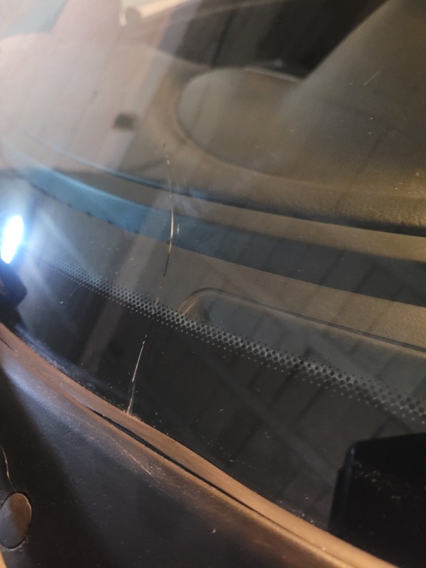

    Pour le pare-brise c'est côté conducteur mais a la base du pare-brise, je verrais bien avec le garagiste avant de lui confier pour le CT

    Pour le pare-brise, je pense que cela ne passe pas, pour info c'est 1200,00€ chez CARGLOUCHE.

    Pour la pare-brise, il est fendu sur une belle longueur..
    Tu verras ce que le CT te dira et ce que tu pourrais faire ? Mais ça m'étonnerait que ça passe. Il te faut l'option -- assurance bris de glace -- voir directement avec l'assurance ce qu'elle peut faire ? Parfois tu peux bénéficier d'un arrangement, le demander à l'assurance ne coûte rien.

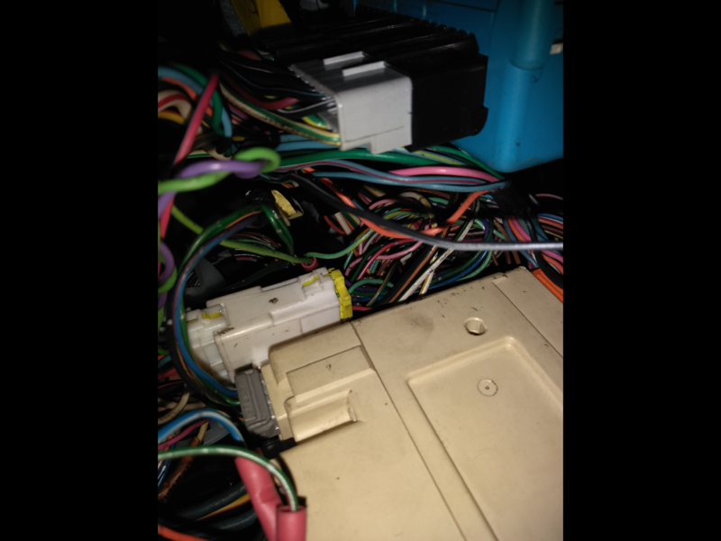

    Par contre ce matin j'ai encore découvert une prise déconnecter et en la remettent j'ai un signal sonore qui retentit de ce boîtier ou en tout cas a proximité des que je met le contacte.
    J'ai aucun voyant qui s'allume et sa n'empêche pas la voiture de démarrer, mais il doit bien avoir une raison a ce signal.
    Si quelqu'un a une raiponce
    Connectique grise dans le boîtier bleu
    ce n'est pas le boitier des AIRBAG? avec le connecteur à spirale débranché cela pourrais être normal que cela sonne.

    clymeric écrit: ce n'est pas le boitier des AIRBAG? avec le connecteur à spirale débranché cela pourrais être normal que cela sonne.
    Quand tu parle du connecteur en spirale, c'est celui derrière le volant, car oui l'ancien proprio a tenté un truc improbable avec, mais j'ai eu de la chance avec une casse et réussi à changer la pièce et tout a été rebrancher.
    La seul info marque sur le boitier c'est "connector end"
    Je verrai avec un mecano pour qu'il passe la valise voir si l'erreur ressort.

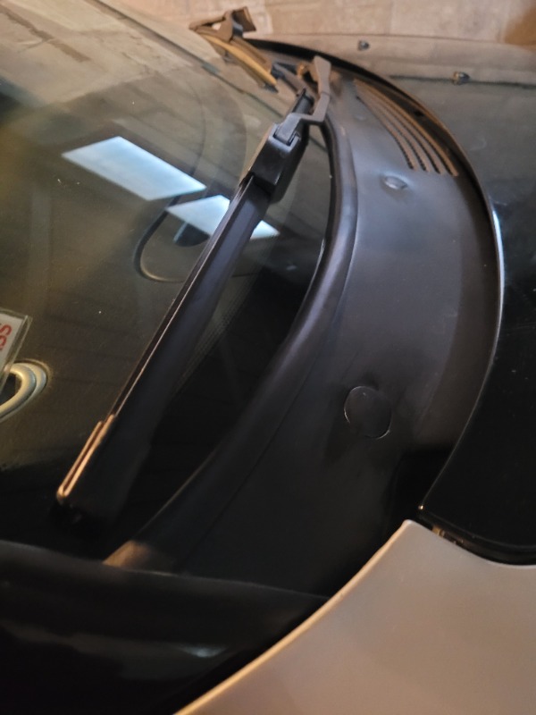

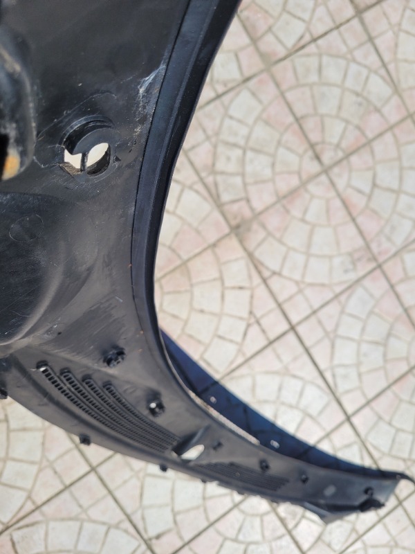

    Suite de la remise en état, le pare-brise a été changé 290€ chez carglasse, les pneus, plaquettes et disques, le ventilateur mais sa y avait pas forcément besoin mais sa fera pas de mal, l'éclairage intérieur est passé au led, veilleuse et feux de plaques aussi, verin de coffre changé, poste radio aussi.
    Pour ceux que sa intéresse car j'ai vue que c'était assez rependu sur les Probe, le joints de pare brise au niveau des essuie-glace a été changé pour 6€ via aliexpress et le résultat est nickel

    Perso, j'ai mis aussi l'intérieur du coffre en Led, l'ancienne ampoule à filament m'avait vidé une batterie sur quelques jours (coffre mal refermé dans le garage) mes deux veilleuses avant, mises aussi en Led.
    Merci pour ton lien, ça va rendre service.
