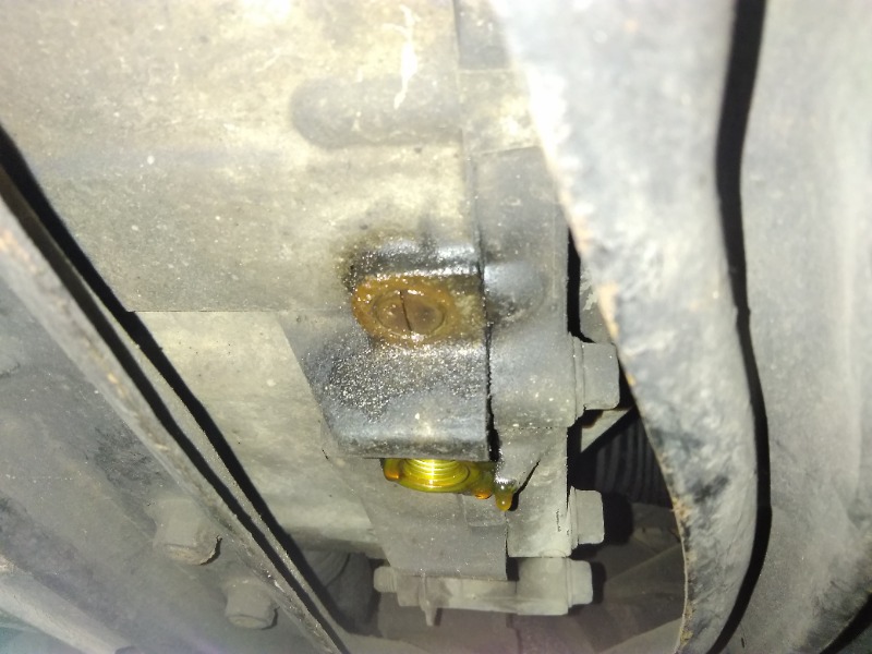

    Bonjour a tous,
    Je commençais à déposer mon moteur, et lors de la vidange de la boîte, je me suis rendu compte que j'avais une fuite sur une vis à tête plate en dessous de la boîte de vitesse.
    Quelqu'un sait il a quoi elle sert?

    Bonjour à toutes et à tous,
    Je pencherais pour une de maintient d'une bague ou d'une fourchette. Il faut que je trouve un plan pour te répondre plus précisément.
    En tout cas, dans le doute, il ne faut pas la démonter au risque de devoir démonter ta boîte pour refixer l'ensemble.

    J'ai la même pensée que clymeric, vis de maintien d'une partie interne dans la boite de vitesses à ne surtout pas dévisser.

    Merci pour vos mises en gardes.
    J'ai déposé l'ensemble moteur-boîte
    J'ai d'ailleurs eu la surprise de découvrir un petit Silent-bloc bien caché sous la jonction moteur-boîte-berceau.
    C'est étrange que l'huile soit sortie par cette vis.
    Aucune fuite ailleurs sur la boîte et pas de limaille dans l'huile, juste un léger voile sur le bouchon aimanté.
    J'aimerais bien trouver le moyen de corriger ça.
    Quelqu'un a-t-il le manuel technique de la boîte du 16V de 1996?

    J'ai un doute! Je pense pas quelle soit d'origine 🤔

    J'espère que c'est d'origine, Ça fait 20 ans que j'ai la voiture, et je n'avais jamais touché a la boîte de vitesse. Et je n'ai pas trouvé les plans. Du coup j'ai reposé tel quel sans toucher a cette vis. En espérant que il n'y ai pas de problème.
