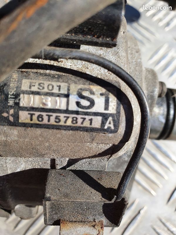

    Bonsoir à tous .
    J'ai une question concernant l'allumeur mitsubishi . J'ai un allumeur S3 (FP13) sur ma voiture de 1998 Est-il possible de monter un allumeur S1 (FS01) sur une probe de 1998 ?
    Ci joint photos
    Merci
    Allumeur Ford Probe 4 cylindres 03 Nov 2021 22:03 #185316
    Bonsoir,
    Il faut conserver le même allumeur que celui d'origine. Perso je n'ai jamais fait d'essais en installant un allumeur S3 sur ma Probe 16V de 1994 qui est équipée d'origine d'un allumeur S1.
    -- l'Allumeur S1 reçoit des informations via le transpondeur BOSCH jusqu'au 10/95 clé de contact avec sa télécommande BOSCH contenant une pile ronde de 12V.
    -- l'Allumeur S3 reçoit des informations via le transpondeur TEMIC, clé de contact contenant une puce, les signaux au niveau des branchements qui arrivent à l'allumeurs S3 sont différents.
    Je ne peux te dire si il y aurait moyen de "bricoler" cette permutation ? Sans doute que tu auras d'autres réponses de nos Spécialistes qui aiment ce genre de défi...
