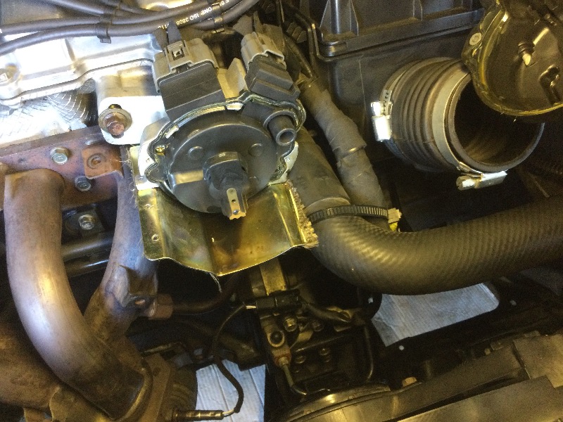

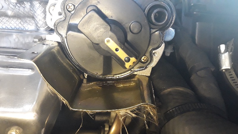

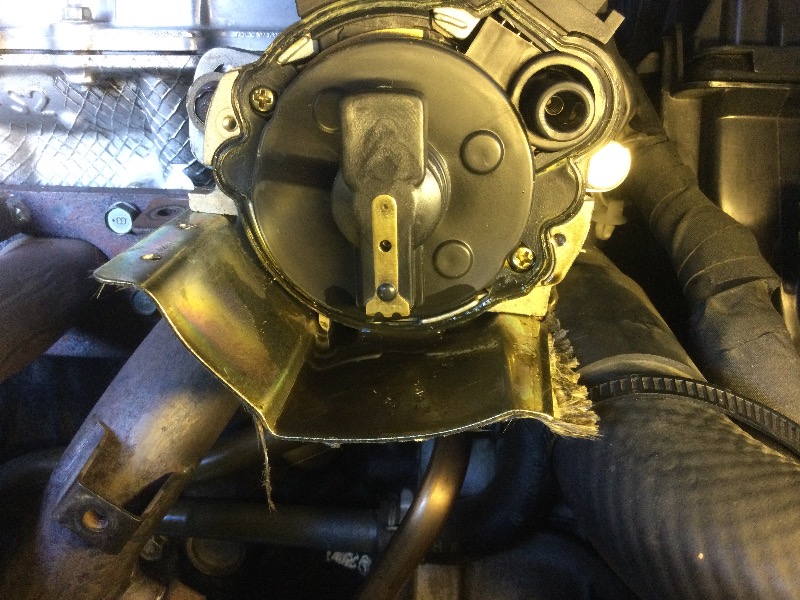

    : après 2500 km et l’installation de mon nouvel allumeur neuf skp mz23 en mai , celui-ci fuit de l’huile par la tête !!!
    De l’huile un peu partout dans le compartiment moteur , sur le ventile, la bb, la traverse,et jusqu’au catalyseur !!!
    Après contrôle, ça ne vient pas du joint torique sur le corps de l’allumeur car l’huile moteur sort par l’avant en traversant l’allumeur .
    Il semble qu’il y a un joint torique en interne et ce doit être lui le coupable .
    Contact pris avec Rockauto et nouvel allumeur commandé en remplacement avant de renvoyer le coupable et de se faire rembourser.
    C’est désespérant !!!
    Même les pièces neuves pour les Probes me jouent des tours!
    A suivre

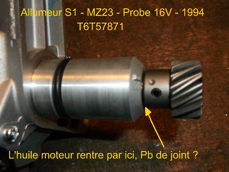

    Merci pour ce retour, j'ai acheté le même allumeur chez Rockauto, référencé MZ23 allumeur S1 Probe 16V - 2.0L année 94, il est dans mon coffre en secours, en cas où... Je vais le sortir de sa boite d'expédition et regarder si il est possible de déceler une fuite à cet endroit ? Simplement en soufflant / aspirant à cet endroit, si l'huile moteur passe, l'air aussi.
    En relisant tout ce Topic, j'en déduis que la fuite se fait par l'intérieur de l'axe de l'allumeur au niveau du pignon d'entrainement, il doit y avoir un joint torique interne (non visible) mal adapté ou trop petit.
    Fuite d'huile sur allumeur S1 reconditionné 30 Sep 2021 15:50 #185173

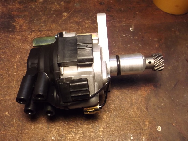

    Je viens de regarder mon allumeur de secours de type S1 - T6T57871 appelé aussi MZ23 Probe 16V année 94
    Lorsque je tourne le pignon de l'allumeur, c'est moyennement dur à la rotation, on sent qu'il y a un joint torique à l'intérieur. Maintenant pour un essai de soufflage et aspiration en pensant qu'il y aurait une fuite à cet endroit, rien ne passe, ça semble parfaitement étanche. Mais ce n'est que suggestif, mon allumeur de secours n'a pas été mis en fonctionnement réel pour le tester... :roll:
    EDIT : Flyludo, Si besoin tu peux utiliser ces photos pour Rockauto. Parfois une photo vaut mieux qu'une explication qui se perd parmi le nombre des correspondants..

    Je pense que c’est bien le joint interne qui est défectueux dans mon cas .
    Usure prématurée, mauvaise qualité de fabrication..
    Avant de m’en rendre compte, je trouvais qu’il y avait comme une odeur de pneu brûlé à l’avant de la voiture.
    Maintenant , je sais que c’est l’allumeur qui sent le plastique cramé ! Et pourtant il fonctionne bien même avec de l’huile chaude qui passe dedans !!!
    Je commence à être habitué avec toutes ces pièces made in China de qualité douteuse.
    J’ai fournit mes photo à Rockauto pour leur montrer.
    Je devrais recevoir le nouvel allumeur d’ici peu.
    En espérant que le remplaçant tiendrai plus longtemps!

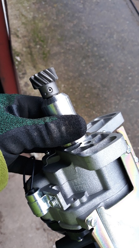

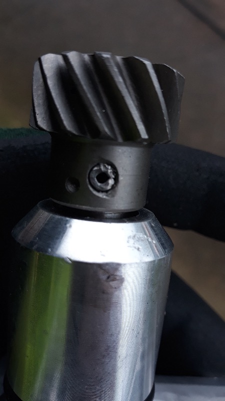

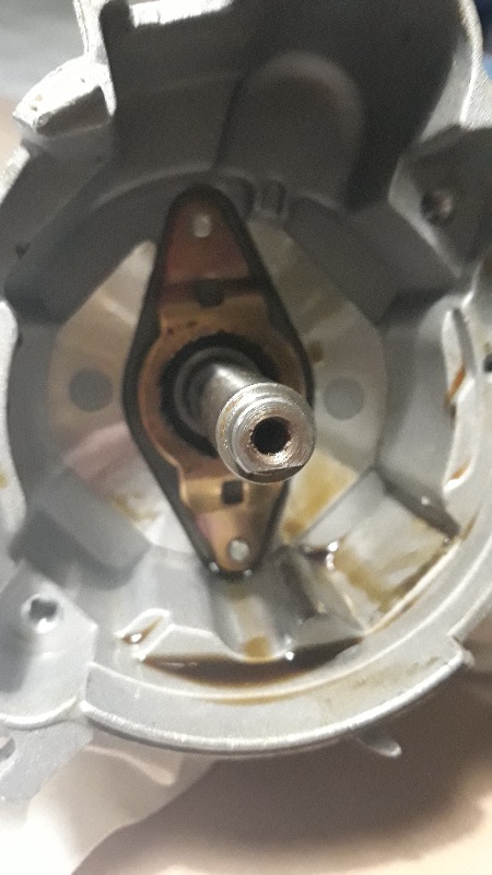

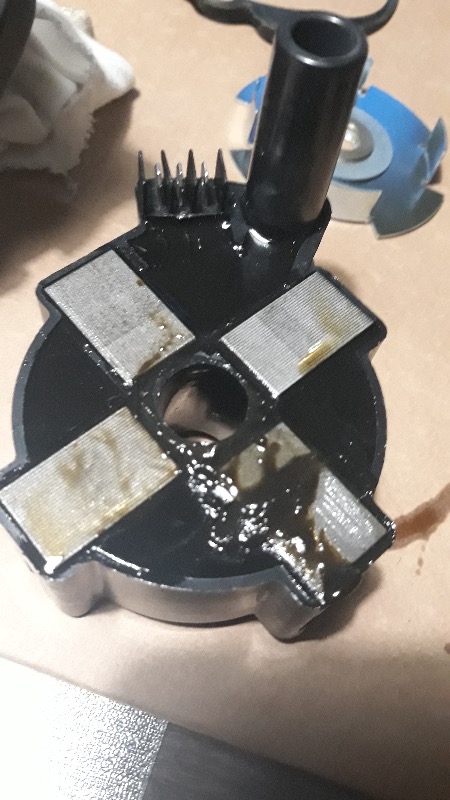

    Ci joint quelques photos qui parlent d’elles même …

    Oh punaise ! La galère avec ces 3 allumeurs S1 neufs, c'est inadmissible.. :marteau:
    Tu peux renvoyer ton lien aux expéditeurs, si ce n'est déjà fait.
    Ils pourront lire ce texte, qui sera traduit automatiquement en français, et en même temps, Ils pourront voir les photos. Ils ont monté un joint torique de mauvais diamètre/calibre dans l'allumeur vers l'engrenage, les fuites d'huile viennent de là et c'est dangereux, l'huile peut prendre feu sur le collecteur d'échappement. Le point d'éclair de la 10w40 étant d'environ 235°C, ça peut prendre feu rapidement sous le capot moteur.
    Ceci m'inquiète du fait que j'ai aussi acheté un allumeur S1 - identifié MZ23 made in PRC (Populaire République Chine), je ne l'ai jamais essayé, mais ce qui t'arrive servira d'avertissement aux autres membres du forum. On n'a pourtant aucun soucis de ce genre avec l'allumeur S3, je ne sais pas ce qu'ils font en Chine ? Ils doivent sans doute mélanger les pièces internes en remontant les allumeurs.. :roll:

    Les photos qui suivent sont celles du 2nd reçu de chez Rockauto..
    Allumeur neuf, arrivé dans cet état , manque le repère d’alignement sur le corps d’allumage ..
