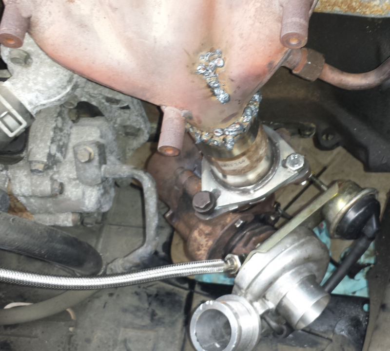

    voici une petite photo du turbo monter ne faite pas attention au soudure je les et faite vite fait,de plus c'est un vieux turbo le neuf je le garde pour le montage final... le turbo sera protéger par une plaque faite sur mesure fixer en dessous de la voiture... jai mis la probe en route pour localiser si y avais des fuite d'huile sur l'arriver d'huile pas de fuite mais sur le retour sa fuit un peut faut que je revoie le retour d'huile si non le turbo siffle bien pas de souci de se coté la l'emplassement ne pose pas de souci pour le moment a voir plus tard....
    PS: le montage n'es pas fait sur la probe grise qui elle tourne nikel j'ai fait le montage sur la violine que je vient de récupérer
    avis ou conseil ou autre et la bien venu c'est pour ça que j'ai fait se poste pour avoir votre avis...

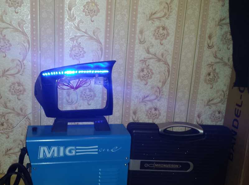

    bonsoir a tous j'ai fait une petite modification sur les cache des phare avant j'aimerait votre avis...
    pré montage turbo basse pression probe 2l 11 Oct 2013 23:34 #162580
    Pour ma part j'aurais préféré une bande unie, plus simple en cablage en plus. Après, les gouts et les couleurs...

    J'avais déjà vu ce style de montage sur d'autres topic du fofo, l'idée de base du bandeau est à retenir.
    En plein soleil, je ne sais pas ce que cela donne comme luminosité ? Et puis il y a la liaison électrique continuellement en mouvement suite à la manipulation des phares (monte--descend). Une fois le phare refermé on ne voit plus ces leds ? (voir photo)
    J'ai vu à Carrouf deux blocs compacts comprenant 6 grosses Leds-puissantes, d'après ce que j'ai pu lire sur la notice, un détecteur y est incorporé. Ce bloc ne fonctionne qu'en plein jour et pas la nuit, il suffit de lui amener du 12V (après contact) par l’intermédiaire d'un fusible et le tour est joué. Faut-il encore leur trouver une place de choix qui n’abîme pas l'esthétique de nos belles ?
    La meilleure lumière pour être vue de loin et en plein soleil de 14h00 serait de monter le système Sleepy-eyes. 55 Watts de puissance formant un bandeau lumineux (phares au 1/3 entre-ouvert), ça dégage de la lumière.
    Inconvénients : il faudra changer plus souvent toutes les ampoules et la batterie se rechargera un peu moins vite pour ceux qui font des petits trajets.
    Les feux de position fonctionnent avec des ampoules de 5 Watts, il existe aussi des ampoules de 10 Watts qui feront double puissance et bien plus visible de loin, mais on n'en revient toujours au même, les autres ampoules seront allumées en permanence.
    Si vous avez des avis, des trouvailles, n'hésitez pas. ;)

    Salut, montage audacieux, tu va chargé relativement tot avec se turbo, oublie pas le tit pressostat a installer sur le capteur de position de papillon car sinon tu tourneras bien trop pauvre quand ton turbo cherchera a chargé en accelerant par exemple a moitié de la pedale d accelerateur ( si tu as de la chance le calculateur se mettra en défaut, sinon bye bye moteur :s )
    pour ce qui est de ta manip pour shunté le témic c est super, mais parcontre pourquoi garder un secret?? on est sur un site de partage don je vois pas ou est le vol... enfin apres ca ne regarde que moi, ce n est que mon avis perso mais si on n été tous dans cet optique les topic montrant comment changer un filtre a huile ou poser un megasquirt ne serai jamais publié ( par exemple) car d autre personne on passé de nombreuse semaine aussi a chercher :p ( l avantage que tu as toi, c est que tu serais le 1er a avoir trouver la technique ;) donc tout l honneur est pour toi)
    bonne continuation

    merci wickerman pour t'es conseil pour le montage tu turbo...
