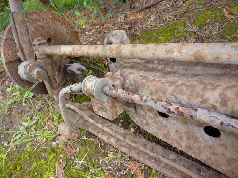

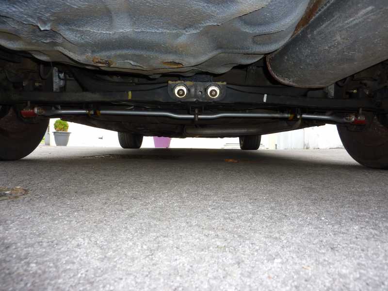

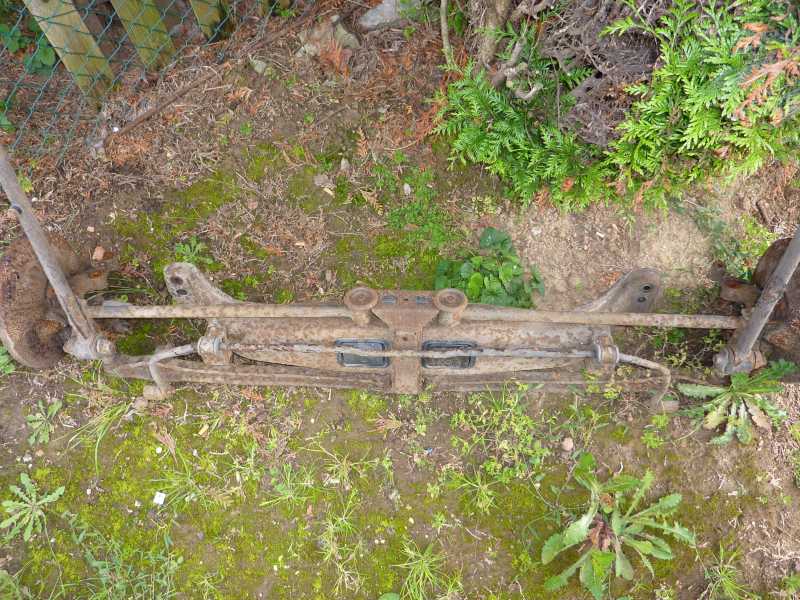

    décrassage du circuit d'admission, sablage et mise en peinture de tout ça, changement des joints des couvres soupapes, re-changement car fuites, galère avec le ralenti à cause de l'IAC, achat d'une épave pour pièces, remplacement du train arrière et de tous les freins, galère avec la purge, remplacement des rétros et du PC arrière ....

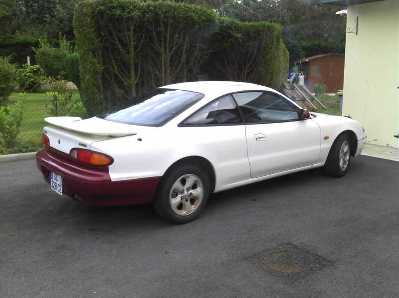

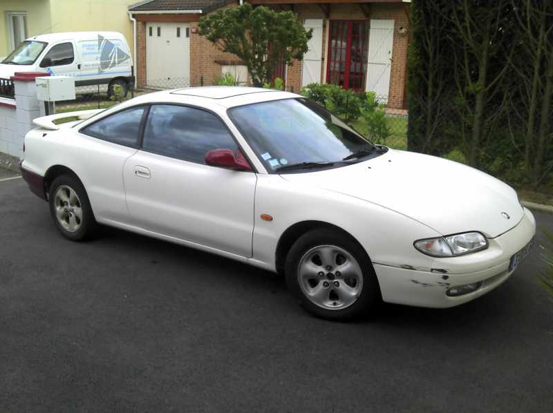

    Bon avant elle était comme ça :
    Et aujourd'hui elle est comme ça :
    Elle paye pas de mine mais elle démarre, roule bien et fort, c'est ce que j'attendais et oufff ça fait du bien d'être à son volant :bave: :bave:

    Au fait ! Elle sera toute blanche avec les rétros je suppose, ou c'est une finition spéciale ?

    Pour la peinture Jack , elle sera toute blanche à part peut-être le toit ouvrant, je sais pas trop mais je vais pas laisser les éléments rouges d'autant plus que je dois remplacer l'aile avant gauche par une aile que j'ai acheté il y a quelques mois et qui est rouge aussi mais plus claire. Ça c'est pour le printemps ou été prochain :roll:
    C'est super long, j'aimerai bien qu'elle soit déjà finie pour pouvoir m'éclater avec mais bon, je bosse à découvert et les conditions climatiques sont pas de mon côté .... et ça va pas s'arranger dans les mois qui arrivent ! Au moins j'ai le temps de réfléchir avant d'agir, c'est pas plus mal :)
    Un petit avant / Après pour le fun
    Aujourd'hui :
    C'était vraiment pourri :mad:

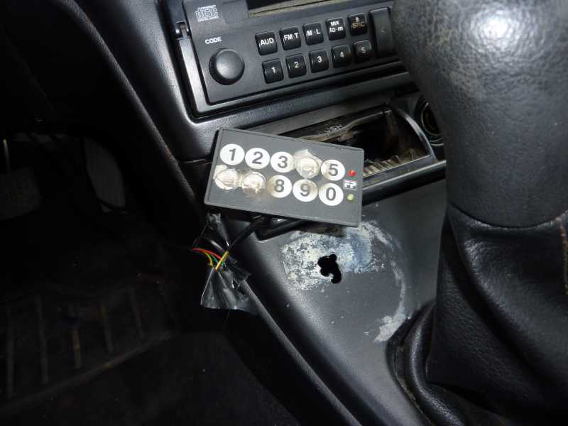

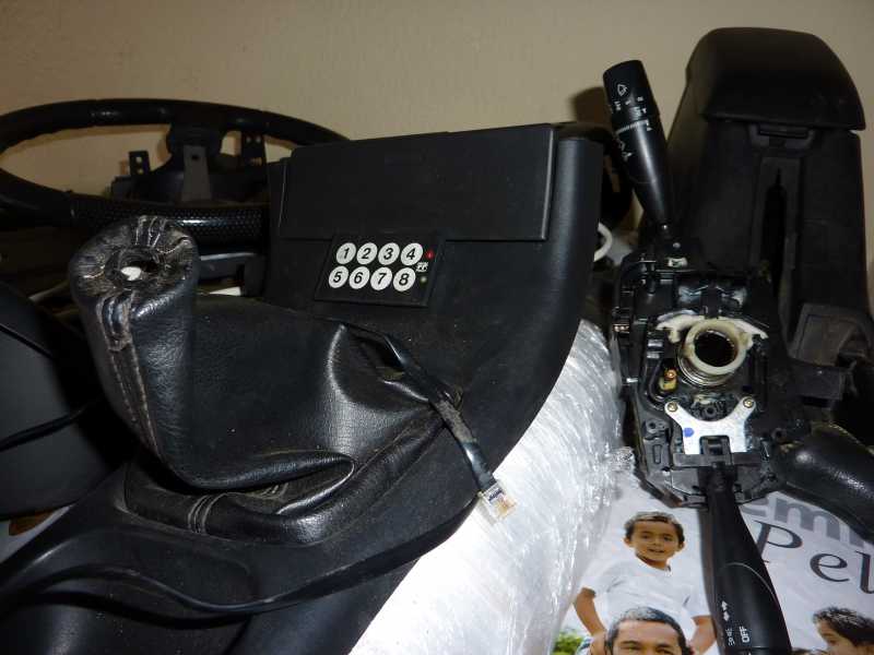

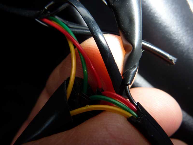

    Alors ensuite, l'anti-démarrage qui m'embête car le clavier est archi usé et la console centrale toute pourrie !!! Dans ma rouge il y a aussi un anti-démarrage avec un clavier :) sur le coup je pensais faire un échange tout simplement mais forcément y'a un couac ... sur le clavier usé il y a 10 touches avec 4 fils branchés à la centrale (RJ45) et sur le neuf il y a 8 touches avec un branchement 5 fils :sceptique:
    La loose quoi !! surtout quand je vois le beau clavier bien fixé sur la console ça me fou les glandes de pas pouvoir l'installer
    Ma question, y'a pas moyen de bidouiller ? car le "neuf " ne fonctionne pas lorsque je le branche sur ma centrale... place aux photos
