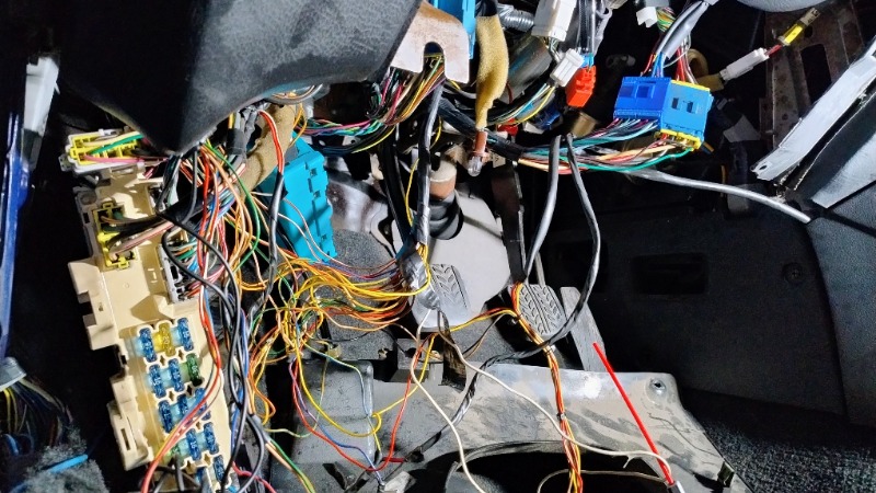

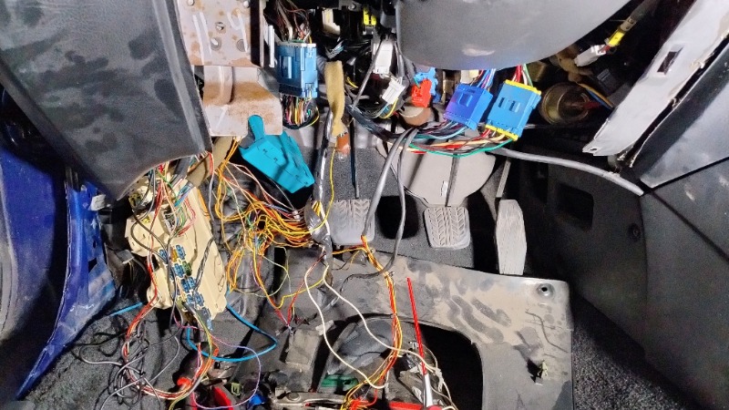

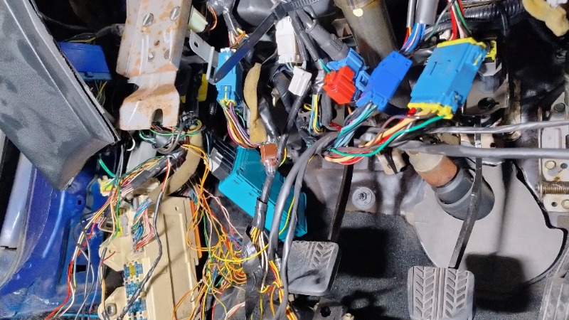

    C'est quoi tous ces fils jaunes et oranges sur la boite a fusible?

    Hello psycho, tous ces fils correspondent a une alarme que j'ai fait poser il y a presque 20 ans quand je m'étais fait forcer la voiture. Les serrures n'étant déjà plus fournies, j'avais fait fermer les trous et mis une alarme pour la centralisation .

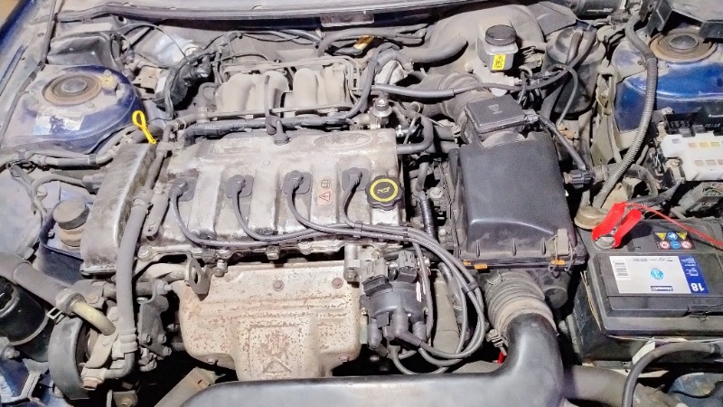

    La méthode que tu proposes en tournant la roue avd va me permettre de trouver le pmh, mais quid de l'allumeur ?
    Que j'ai changé d'ailleurs (voir photo) , j'ai changé aussi le capteur de papillon et la petite pompe en bout de rampe d'injection.
    Quand je mets le contact , j'entends bien tout le circuit de mettre en pression, mais je n'ai jamais eu le ventilo qui tourne.
    Mon soucis est toujours le même : le garage a testé tous les fils qui arrivent a l'allumeur et tout et bon, mais rien ne sort de l'allumeur. Je l'ai changé 2 fois et la 2e le fournisseur m'a assuré qu'il l'avait testé avant de me l'envoyer.
    Donc ma question est : si je réalise le montage avec allumage déporté, vais-je pouvoir contourner le problème ?
    Merci de vos conseils, et si l'un de vous est dans la région de Lille (le noooooord) je lui paie une bonne bière s'il trouve !!! 😁

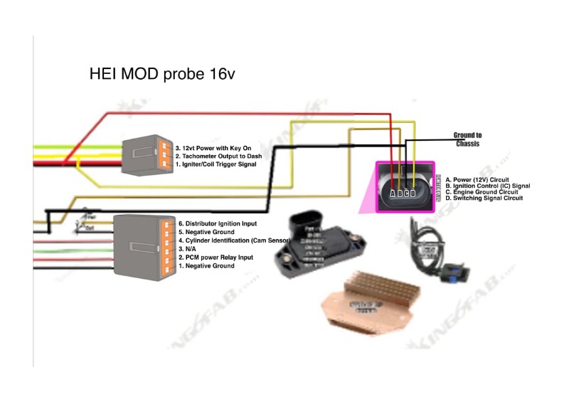

    encore une question les pros : j'ai trouvé ce sujet :
    www.ford-probe.fr/index.php/forum/electr...peu-etre-16v?start=0
    dans lequel il est expliqué comment créer un allumage déporté. par contre le schéma pour les 4 cyl est très petit et si je l'aggrandis il devient vite très flou.
    Quelqu'un l'aurait-il en meilleure qualité ?
    parce que sur les schémas pour les V6 on voit bien qu'il faut couper les fils de la broche à 5 fils alors que sur le schéma du 4cyl on a l'impression qu'il faut juste se raccorder sur les fils
    et non les couper.
    Je me trompe ?
    merci d'avance.

    Démarrage difficile puis roule normalement 03 Aoû 2026 09:18 #192354
    Salut
    La ça devrait être mieux

    Merci Yanne13 c'est en effet plus clair.
    Donc on est bien d'accord je fais juste des épissures pour le jaune et le rouge et les seuls que je coupe sont le noir et le marron.
    Je laisse les connecteurs en place sur l'allumeur, c'est bien ça ?

    Démarrage difficile puis roule normalement 03 Aoû 2026 18:45 #192356
    Oui,tu peut faire les épissure comme ça,mais le mieux c'est de faire un truc plug and play avec des prise récupéré sur un vieux allumeur ou des neuve,ça se trouve sur aliexpress ,comme ça tu bricole pas le faisceau d'origine.
