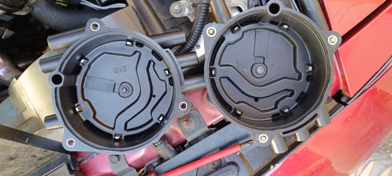

    Rebonjour je reviens vers vous car j'ai relevé les codes (10/11) en gros sonde de température d'admission qui est dans le débitmètre.
    J'ai changé le débitmètre, j'ai un peu roulé ça déconne encore (plus qu'avant), ducoup par déduction je pensais au distributeur (qui est d'origine donc plus de 200k km), qu'en pensez vous ?
    Je n'ai plus aucun codes défaut. (Après avoir clear et démarré rouler 1km ect ..)
    Il me semble que le distributeur dans son entièreté n'en sort pas si il déconne. (Tot57271)
    J'aimerais votre avis avant de l'acheter.
    Problème d'accélération entre 800 et 3000 rpm 23 Mai 2025 10:15 #191062
    Oui le distributeur ne sort pas de code défaut,tu as raison .,par contre,le distributeur est un problème récurent sur les probe,il rend l' âme assez souvent.
    A ++

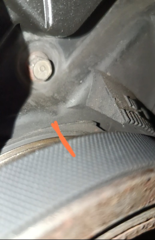

    Bonjour je reviens après avoir sorti les codes défaut ect
    J'ai donc changé le débitmètre et le distributeur, la voiture tourne bien a froid, mais a chaud elle cale, galère a garder son ralenti ducoup impossible de rouler, et j'ai plus de compteur tour minute
    Je me demande si le calage allumage ou distribution pourrait en être la cause car j'ai fais un essai avec la strobo et le shuntage du calculateur, c'est pas du tout sur les graduations qui sont sur le cache distribution..., de plus en bougeant la tête de delco ca ne bouge pas (le marquage sur la poulie) et elle démarre que en butée vers le conducteur, sinon elle cale ect... (tête de delco a fond).
    Voir photo
    J'aimerai vos avis.
    Cordialement Tristan
    Problème d'accélération entre 800 et 3000 rpm 11 Jui 2025 08:08 #191170
    Je dirais un mauvais calage de la distribution si tu n’as aucun changement moteur en déplaçant la position de l’allumeur .

    Bonjour, Justement je dois mettre en butée le distributeur pour que ça tourne correctement, si je bouge ça coupe ce qui est normal
    Problème d'accélération entre 800 et 3000 rpm 11 Jui 2025 10:36 #191175
    Ce que je vais dire vaut pour le 16V, je ne sais pas si ça aide pour le V6...
    Quand tu est au point mort haut sur le premier cylindre :
    - en testant la hauteur du piston en plongeant un tournevis ou autre dans le puits de bougie),
    - en vérifiant aussi la correspondance sur la poulie de vilebrequin,
    le doigt de l'allumeur est bien positionné sur le premier plot ?
    d'ailleur au point mort haut, si tu sort l'allumeur, les deux points proches de l'engrenage (sur l'axe de l'allumeur) doivent être allignés parfaitement.
    C'est comme ça qu'il faut aussi l'inserer dans la culasse.
    Et au passage le compte-tour du tableau de bord est connecté directement à un capteur présent dans l'allumeur.
    Quand du dis que tu tourne l'allumeur, il faut t'assurer que TEN et GND sont shuntés. Sinon ça ne change rien, l'ordinateur compense les défauts.
