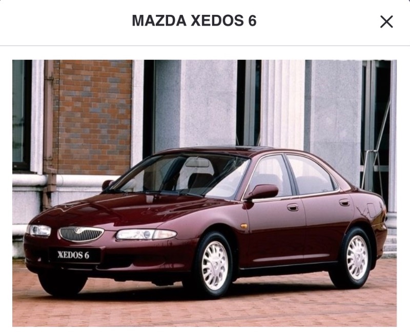

    Jamais entendu parlé de ce modèle ! J’ai même cru à une erreur de frappe!
    Mais non , ce modèle existe ! Il y a des éléments en commun avance une Probe ?!
