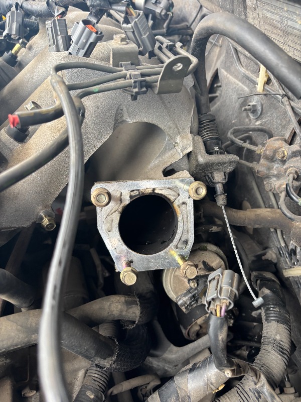

    j ai démonter corp papillon , rampe et injecteur, j ai le kit de joint pour le papillon autan le faire , d ailleurs l'admission est noir de chez noir je suppose que c est du a l egr je pense la déposer pour la nettoyer

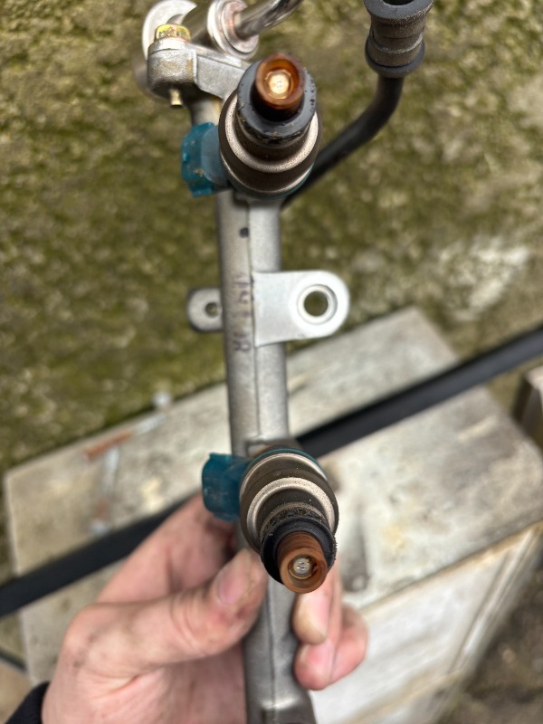

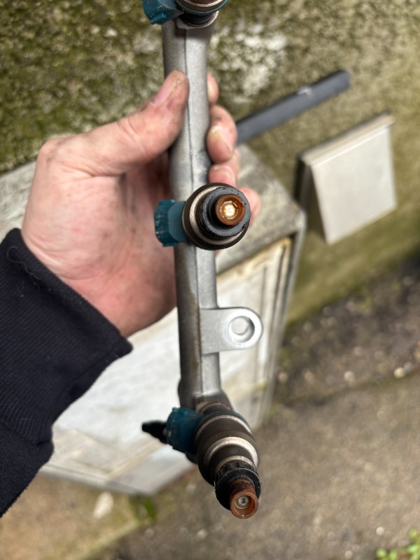

    en se qui concerne les injecteurs il sont sortie mais j ai pas les connaissance a ce sujet pour dire si il sont encrasser ou mort ou en encore en bonne états j ai juste pris les mesures il ont tous les quatre la même valeur je pense donc les remplacer par des reussine ou des neuf de marque et provenance douteuse (chinois) .

    ah je presice la pompe a essence au shunt a un bon debit et sans le shunt au contact elle envoit pendant 3 sec et s arrete ca me parait normal enfin je pense encore merci a tous pour votre aide je joint des photos
    problème moteur ??? 23 Fév 2025 21:06 #190701
    Fais contrôler tes injecteurs avant d’envisager de les changer , ils ne sont peut-être pas en cause .
    Pour la vanne egr, tu la condamnes avec une pièce d’1cts à la sortie 😉
