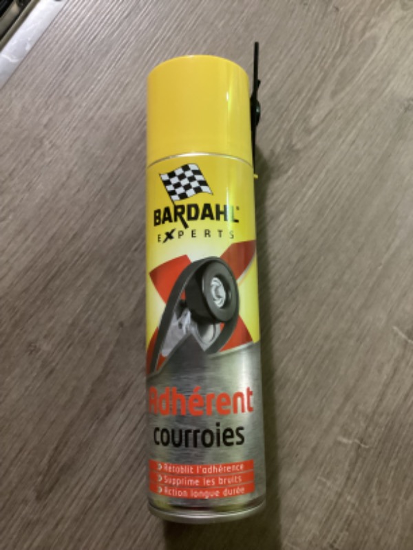

    Troisième question : Ma courroie accessoire (celle qui entraîne l’alternateur) couine, bien que cela me dérange pas plus que ça, ma copine qui dort le matin quand je démarre ma voiture, c’est une autre histoire, je suis en buté de la vis de tentions (qui est d’ailleurs un calvaire à atteindre) je suppose donc que l’ancien proprio n’a pas du mettre la bonne ref de courroie, j’ai fouillé sur le net et sur le site Mx6 France, mais j’ai pas trouvé d’info qui me rassure clairement, auriez vous une référence s’il vous plaît ?

    Pour les courroies qui couinent ( désagréable), j.utilise un spray de chez Bardahl adhérent courroies.

    Je vais essayer cette bombe pour la courroie : ).
