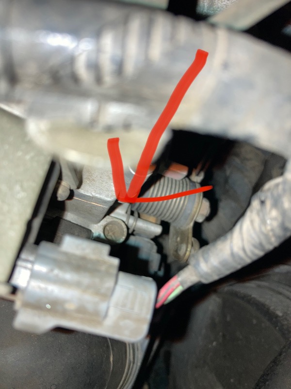

    Pour la vis ralenti c’est bien celle ci ?
    Si je suis bien ta procédure, je ne risque rien de toute façon ? À part ce souci elle tourne bien et je ne voudrais pas empirer les choses. Je vais essayer dans les jours qui viennent..😉

    J’ai vu ces deux photos en faisant des recherches, mais moi ça se présente pas vraiment comme ça, c’est pour ça que j’ai posté une photo pour être sur, je pense que c’est ça je ne vois rien d’autres, je vais essayer.

    • Messages : 3288
    regarde le lien ci dessous
    www.wiki-ford-probe.com/index.php?title=...osants_injection_16V
    la vis que tu montre en photo n est pas la bonne, c est une vis plate si ton papillon est un D2.

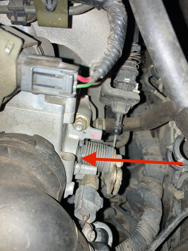

    Désolé d’être un peu lourd lol, je vois vraiment pas d’autres vis, mon modèle est bien un D2, voir photo sous un autre angle

    Fais comme les explications données par wickerman.
    Dévisse cette vis d'un tour..
    Tu prends un repère sur ton tournevis, dévisser augmente le ralenti et inversement, fais l'essai sans shunter TEN et GND dans la prise diagnostic, tu verras si ton moteur cale encore ?
