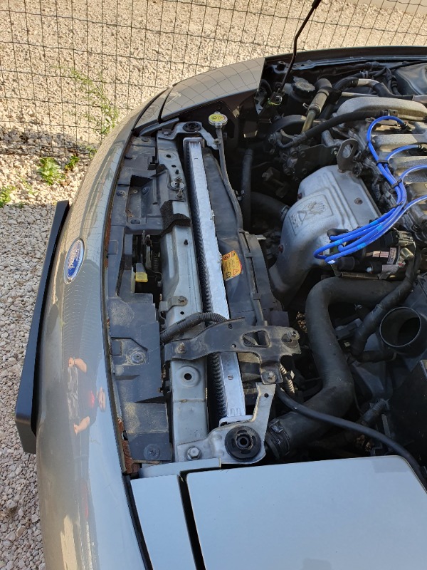

    Radiateur reçu aujourd'hui

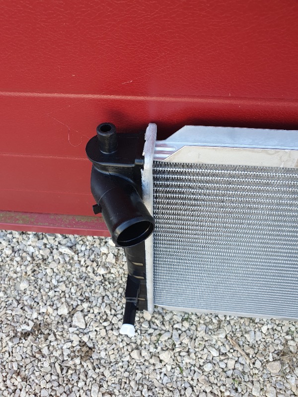

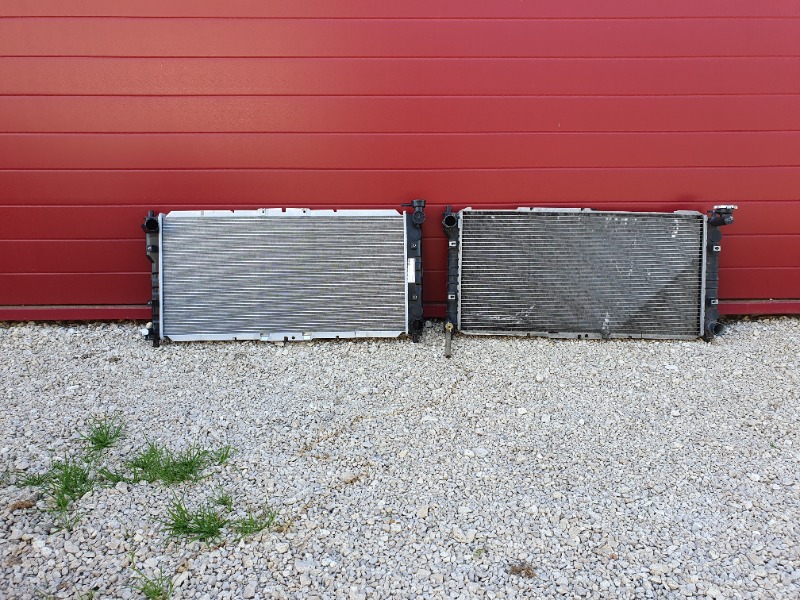

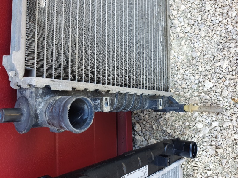

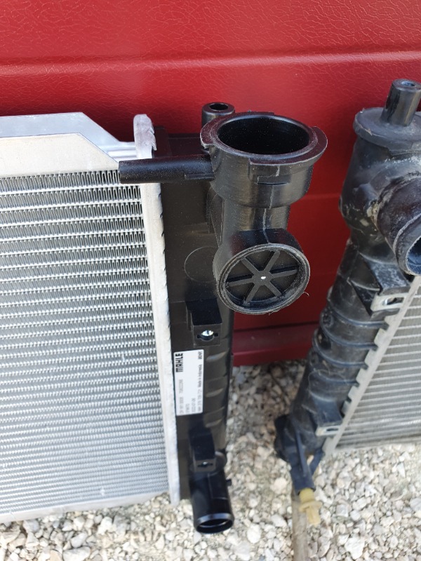

    Voici la seul différence notable
    C'est coudé sur le neuf droit sur l'ancien, mais je ne pense pas que cela dérange trop

    Les vis pour remettre le ventilateur sont aux mêmes endroit.

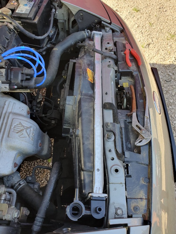

    Et voila

    • Messages : 145

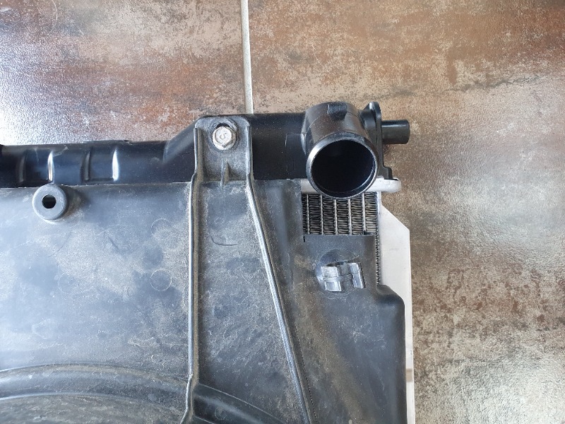

    Seul modif à faire, du faite de la sortie coudé est non droite comme d'origine, une petite découpe du plastique du ventilateur, sinon il ne rentre pas
    Radiateur refroidissement 16v 09 Sep 2023 16:59 #188671
    Merci pour l'info, on voit bien la découpe.
