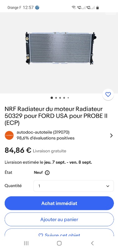

    J'arrive pas à mettre le lien eBay

    H
    Radiateur refroidissement 16v 02 Sep 2023 14:00 #188616
    Ok, merci pour la photo, mais contrôle bien les dimensions du radiateur Probe 16v

    la V6 n'a pas le même radiateur que la 2.0 ?
    Radiateur refroidissement 16v 02 Sep 2023 18:51 #188619
    • cali
    • Messages : 145
    Bon, j'ai trouvé un radiateur NEUF pour 2.0
    Sur autodoc : MAHLE ORIGINAL CR 161 000S
    125.54€
    Il en reste 5 en stock
