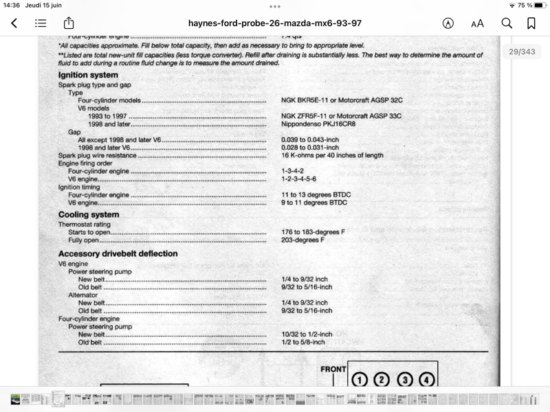

    Bonjour bonjour je voulais savoir quelle écartement a l’électrode des bougies je dois mettre pour ma petite probe 16V ?
    Merci
    Ecartement électrode bougie 15 Jui 2023 14:38 #188109
    Tout est dans le Haynes…
    Ecartement électrode bougie 15 Jui 2023 14:46 #188110
    • Moelleux
    • Portrait de Moelleux Auteur du sujet
    • Messages : 63
    Super merci
