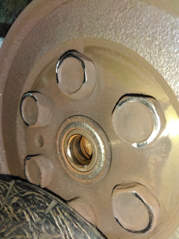

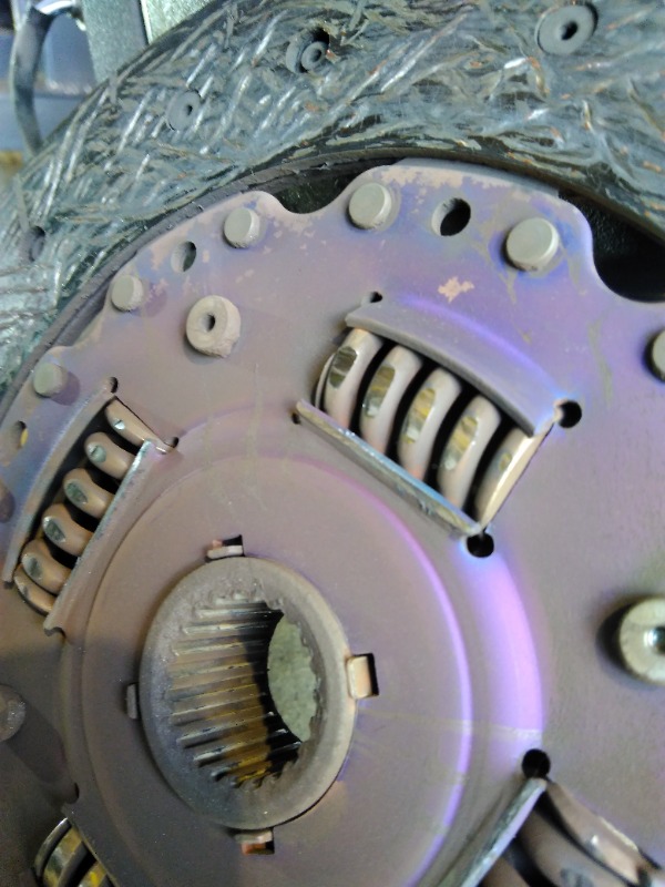

    Ça fait 20 ans que j'ai la voiture, c'est l'embrayage d'origine a ma connaissance.
    Les rainures sont encore en parties visible, comme quoi, il est encore bon.
    Pourtant, les vis du volant moteur sont limées et les ressorts de l'embrayage aussi.
    Étrange! ?

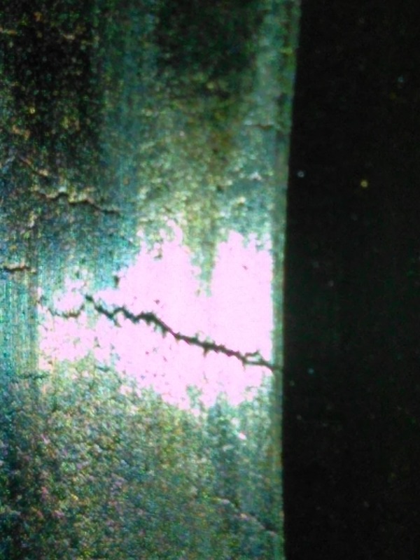

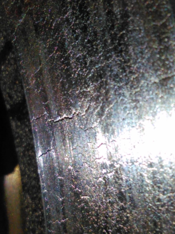

    Et en plus des micros-fissures sur le volant-moteur.
    Je ne sais pas si je peux garder ce volant moteur.

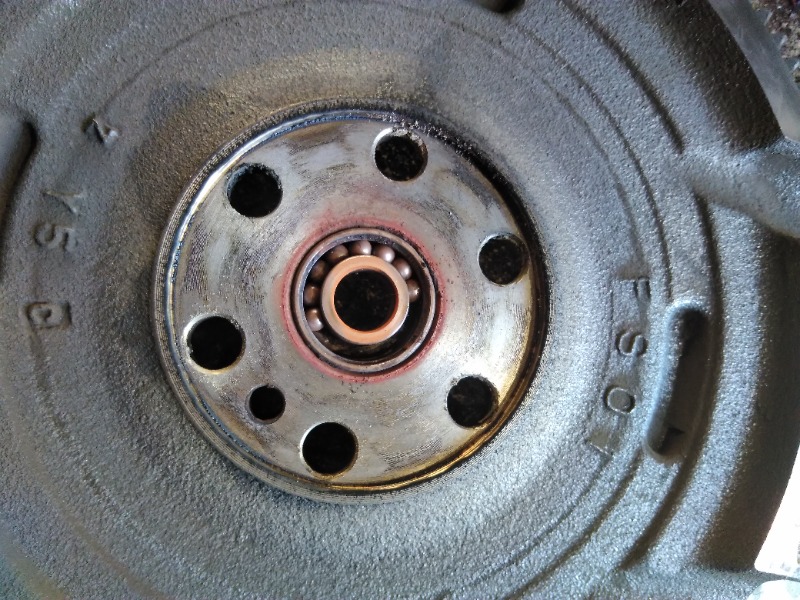

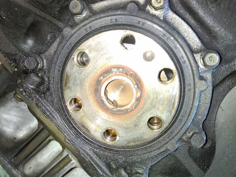

    Comble de tout, il manque des billes, le roulement pilote est bloqué/déchiqueté, les autres billes sont broyés au niveau du vilebrequin.
    Comment ça a pu en arriver a ça?

    Bonsoir à toutes et tous,
    Effectivement, il a bien morflé ton embrayage.
    Ca ne fais pas de bruit lorsque tu débrayé ?
    Est ce que le disque à un sens de montage, serait-il possible qu'il soit monté à l'envers ?

    Je l'ai toujours connu avec un léger bruit au débrayage, a l'époque le concessionnaire qui me l'a vendue me disait que ce n'était rien. "Sûrement la butée, ça ne vaut pas la peine de démonter..."
    Je suppose que le disque est dans le bon sens car Les ressorts dépassent encore plus de l'autre côté.

    Perso, je changerai le volant moteur .

    Oui, je pense que je vais changer de volant.

    Bonjour vu que c' est démonté profite pour changer le joint spee de palier ça coute rien et ça peut t' éviter un re démontage ultérieur pour le volant ,change le .Bonne mécanique.
    Roulement pilote explosé 16 Jui 2022 18:10 #186554
    Salut à toutes et tous,
    Je suis de l'avis de Gégé et je rajouterais les deux de la boîte de vitesse.
    C'est bien ton volant moteur qui est fissuré ou le plateau presseur de ton mécanisme ?

    C'est le volant moteur et ses vis qui ont morflés.
    à part les ressorts, le disque d'embrayage et le plateau presseur sont bien (juste les rainures témoins d'usure qui ont presque disparus)
    je vais changer de volant, joints spis.
    Dans la boite, il y a peut-être des roulements qui ont pu être abimés aussi ?
    Quelqu'un possède-t-il la documentation de la boite du 16v de 1996 ?
    Si je dois l’ouvrir, j'aimerais bien pouvoir la refermer après. Et que ça fonctionne encore.
