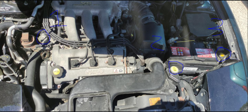

    Je fais le pleins par le bouchon le plus haut(1 sur la photo) en ouvrant celui du bas(2 sur la photo), cependant, il y a un autre réservoir(3 sur la photo), tous a droite, avec marqué "liquide de refroidissement seulement"

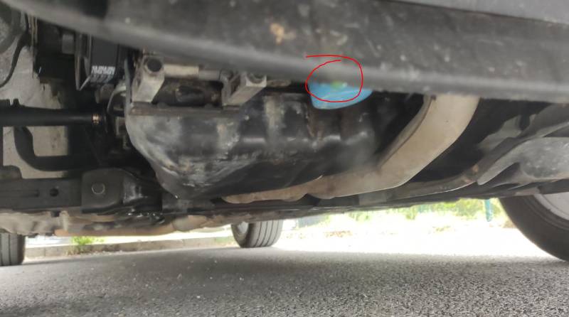

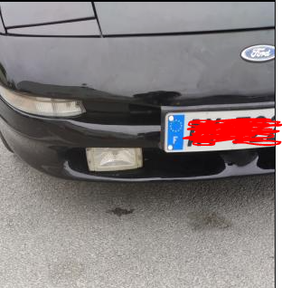

    Donc j'en ai mis dedans aussi, au cas ou vus qu'il y a une tirette pour check le niveau et tous, cependant, j'ai l'impression que la voiture fuit du liquide de refroidissement, au début c'était un tous petit peut, quelques gouttes (comme sur les photo ci dessous) et depuis que j'en ai remis dans ce fameux bocal, ça coule beaucoup plus, donc je ne sais pas si c'est une fuite, ou si c'est le trop plein ?

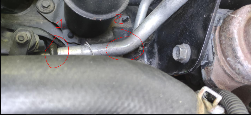

    J'ai également une fuite dans le circuit de clim, on peut voir du gras sur le tuyau (1 sur la photo) je pense que cela viens du joint (2 sur la photo) qu'en pensez vous ? savez ou on peut trouvé ces joints ?

    sur mon 16v, il y a une petite durite en haut du radiateur au niveau du bouchon, qui dirige le trop plein vers le bocal.
    J'ai déjà eu le cas où il a fallut que je pince (pince étau) les cotés/bords métalliques de mon radiateur pour stopper une fuite et ça a tenu.
    Sur le 16v, le plein se fait a froid dans le radiateur directement, le bocal n'est qu'un indicateur.
    pour la clim, il existe des boites complètes de joints verts. dans ce genre : pochette joints
    Par contre il faut avoir une machine pour vider le circuit, très toxique. et il ne faut pas laisser le circuit ouvert plus d'une heure sous peine de contamination par les poussières/champignons/humidité. et là, personne ne voudra le remplir.
    et il faut un bout de bouteille plastique ou l'outil adapté pour séparer les tuyaux. qui sont sous le capot et aussi dans l'habitacle.
    Si tu veux être sûr que ça fuit, il existe des traceurs de fuite. a voir avec les centre auto;

    Hmm donc pour le ldr, ça ne serait pas une potentiel durite de trop plein mais bien une fuite ?

    Le seul trop plein que tu puisses avoir, c'est au niveau du bocal, appelé aussi vase d'expansion.
    Si il y avait du trop plein, le LDR s'écoulerait par le goulot du bocal, c'est à dire par le petit trou carré situé en haut de la goulotte du bocal.
    Question liquide de refroidissement et circuit clim 30 Mai 2022 18:05 #186429
    Le bocal (vase d'expansion) fonctionne comme un poumon. Il redonne du LDR au circuit de refroidissement et en reprend, ceci en fonction de la température du moteur.

    bon bah il manque du LDR alors, ça correspondrais a ma fuite en soit, pourtant j'en ai encore dans mon radiateur et dans le bocal de droite

    Après 140 000 km le radiateur peut suinter. les calandres et le faisceau sont serti avec un joint, il suffit de resserrer les pattes avec une pince.
    www.wiki-ford-probe.com/index.php?title=Le_radiateur_16V
