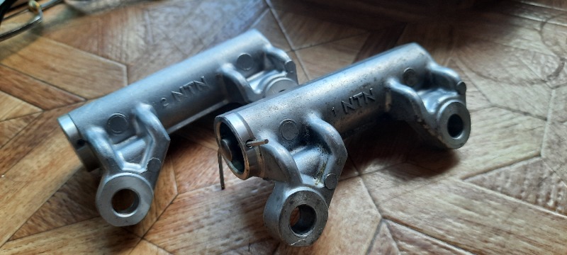

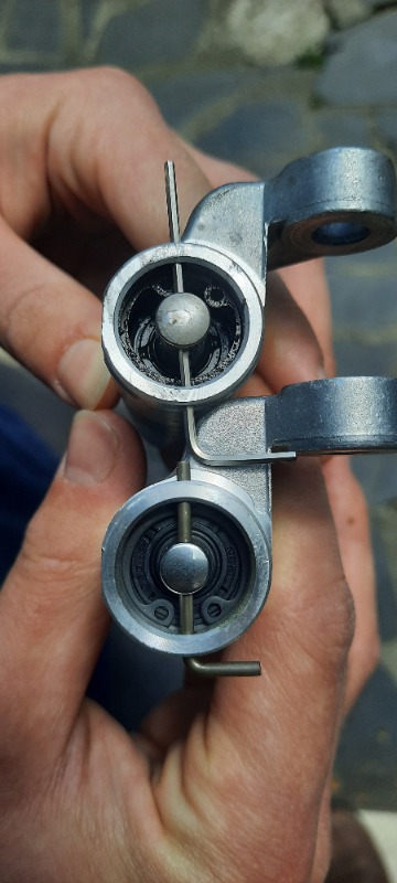

    Bon j'avais tout de même après remontage un bruit de claquement, à ce demander si 3 ans sans tourner elle n'avait pas muté en diesel .
    Donc démontage des carters plastique..... et j'ai bien fait de le faire!!!!! ....observation et là,....la poulie de tension qui sautait de haut en bas.
    Verdict vérin hydraulique de tension HS commande chez rockauto ,et là miracle!!! J'ai retrouvé le doux son de mon v6 🤪😜🤪
    Takamatraper
    Installation problématique courroie distrib sur v6 21 Mai 2022 22:20 #186396
    Bonsoir,
    Merci pour ce retour, c'est une excellente réparation..:thup:
    Le bruit de courroie provenait bien du tendeur hydraulique, il peut arriver qu'il se vide de son huile par défaut d'étanchéité dû à l'âge et aux km parcourus.
    Ce qui fait que le galet tendeur n'est plus amorti, il oscille sur son axe en venant frapper sa butée, d'où un bruit cyclique..
