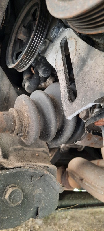

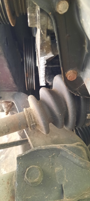

    Voici des photos

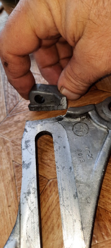

    Donc en desserrant le tendeur afin d'enlever la courroie la pièce est cassé net quasiment sans effort je dois donc la remplacer.
    Pour cette pièce ma question était de savoir s'il était possible de la faire ressouder ,ou de monter tout simplement une pièce neuve ou d'occasion.

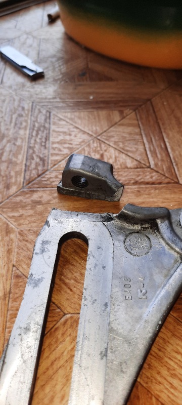

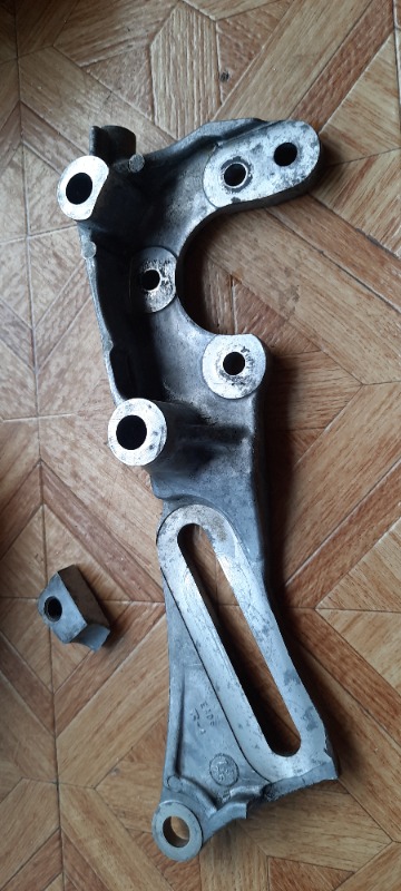

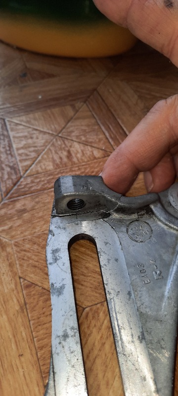

    Voici une photo de la pièce en question

    Bonjour c' est soudable par quelqu' un qui a le matériel pour souder l' alu ,"pas garanti"

    J'ai trouvé une pièce similaire d'occasion en Allemagne j'ai posé la question au vendeur pour savoir si elle était toujours disponible

    Excellentes photos pour voir l'endroit de ta pièce cassée, on espère que tu pourras la trouver...?
    Sinon créer une demande dans la section -- Je Recherche -- en y incluant le lien de ce topic. Un propriétaire de Probe 2.5L - V6 qui possède une donneuse de pièces détachées, verra de suite la pièce détachée qu'il te faut.
    En France il existe www.francecasse.fr/ pour un demande de pièces détachées, il leur faut des détails précis sur l'endroit exact où se trouve cette pièce, les désosseurs de mécanique ne sont pas tous des mécanos avertis. Le VIN qui est la carte d'identité du véhicule suivant les années de fabrication est très importante pour certaines pièces détachées. Pour cette pièce détachée cassée elle est standard aux V6 - 2.5L
    J'ai pu voir sur le net qu'il existait de la soudure Alu faite à 380°C, l'assemblage se fait simplement par contact d'une baguette spécial Alu + un brûleur camping-gaz, Maintenant quelle est la solidité...? Autant aller voir un spécialiste de la soudure Alu, ça doit se trouver sur le net dans ton environnement. Mais l'idéal est de retrouver cette pièce d'occasion.

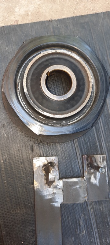

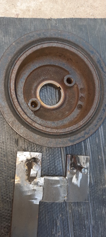

    J'ai fait un outil multi usage pour pouvoir bloquer la poulie damper lors du desserage de l écrou de vilebrequin,
    Ma question doit on ou pas la changer dans la foulée sachant qu'elle a 189000 kms et 25 ans ??
