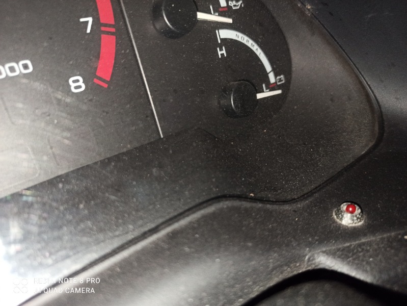

    Alors oui c'est bizzare ma Probe est de 1998 mais j'ai la led du transpondeur bosch, et c'est celui la qui bloque ma pompe à essence et qui fais pas démarrer mes injecteurs,
    Ma question c'était est ce que la led doit clignoter ou pas pour que la voiture démarre et comment je dois faire avec la télécommande ?
    Soucis pompe à essence qui fait des bulles 12 Avr 2022 14:12 #186198
    Tu as donc un transpondeur BOSCH avec une télécommande BOSCH qui contient une pile ronde 12V Varta qui dure en principe 3 ans.
    Si l'ampoule rouge clignote au tableau de bord.
    C'est que le transpondeur BOSCH est actif, le moteur ne peut pas démarrer.
    En appuyant sur la télécommande BOSCH, le voyant rouge au tableau de bord va s'éteindre et tu pourras démarrer le moteur, mais, si tu ne démarres pas le moteur au bout de quelques minutes.. le voyant rouge au tableau de bord se remettra de nouveau à clignoter, ce qui veut dire que le transpondeur BOSCH sera de nouveau actif, empêchant le démarrage du moteur. Il faudra recommencer à appuyer sur la télécommande BOSCH

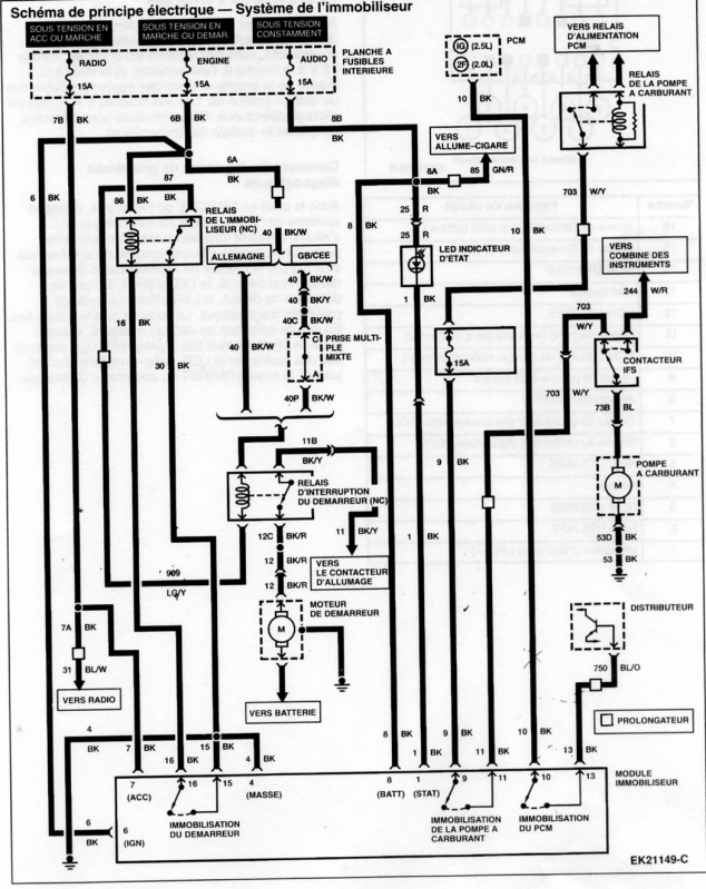

    Le transpondeur BOSCH se trouvant sous la console centrale, possède 3 fonctions.
    1 ) Immobilisation de la pompe à carburant
    2 ) Immobilisation du PCM (calculateur)
    3 ) Immobilisation du démarreur
    NOTA : On peut shunter indifféremment et séparément les parties 1 - 2 - 3 ou ne shunter qu'une seule des 3 parties dans le but de conserver l'antidémarrage BOSCH actif. Exemple : Shunter 1 et 2 et conserver le n°3 qui est l'immobilisation du démarreur. L'avantage sur le transpondeur BOSCH, on shunte ce que l'on veut.
    Transpondeur BOSCH - VIM125 avec les 3 parties distinctes à immobiliser.

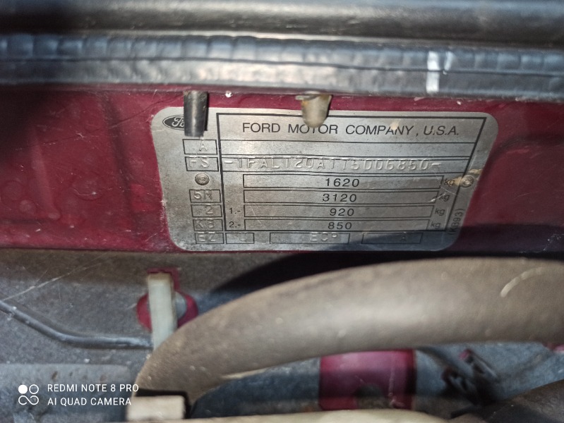

    Soucis pompe à essence qui fait des bulles 12 Avr 2022 22:24 #186203
    Bonsoir,
    Donne nous le n° de VIN de ton véhicule, on aura ainsi la date exacte de la construction usine de ta Probe, il n'y aura plus aucune ambiguïté.
    Le VIN est visible de l'extérieur en regardant sur le pare-brise coté conducteur, l'inscription du VIN se trouve sur le rebord du tableau de bord, tout près du pare-brise, tu le trouves aussi sur ta Carte- Grise ou sous le capot moteur au niveau de la baie de pare-brise coté passager.

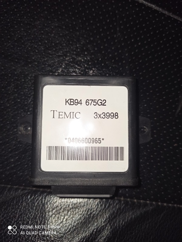

    Alors j'ai bien un transpondeurs temic mais j'ai quand même la led (voir photo)
    Et voici mon mon vin (voir photo)

    Soucis pompe à essence qui fait des bulles 13 Avr 2022 20:27 #186207
    Bonsoir,
    Le wiki n'est pas en ligne à cause d'un soucis technique, Sagittaire57 est au courant, le nécessaire sera fait sitôt que possible.
    Ta Probe est de 96 la lettre -- T -- en dixième position sur ta plaque VIN te donne son année de fabrication et non pas son année de 1ère mise en circulation, ce qui est différent.
    Tu as bien un transpondeur TEMIC, comme le démontre ta photo et vu l'année 96 de ta Probe c'est Normal d'avoir un transpondeur TEMIC. Pour ton voyant rouge qui figure sur le tableau de bord, j'ai le même voyant rouge sur ma Probe 16V de 94 qui possède un transpondeur BOSCH.
    La 10 ième lettre c'est l'année de construction du véhicule
    K : 1989
    L : 1990
    M : 1991
    N : 1992
    P : 1993
    R : 1994
    S : 1995
    T : 1996
    V : 1997
    Tes injecteurs ne fonctionnent pas, il va falloir rechercher pourquoi ?
    La question reste en suspend..
