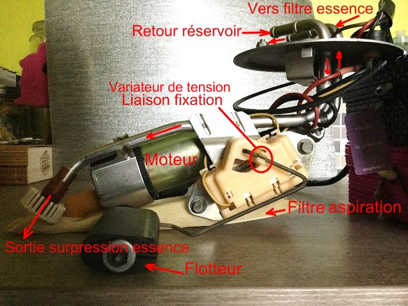

    Si tu n'as plus les repères sur les canalisations essence qui se branchent sur la pompe, il y a cette photo qui pourra peut-être t'aider ?

    Le moteur...
    Cette photo argumentée "en haut" te donne l'entrée et la sortie du circuit d'essence, voir les flèches. Si ton moteur est mal branché, tu auras une inversion du sens de circulation de l'essence, ce qui veut dire que le moteur de ta pompe tournera à l'envers.

    Si tu ne trouves plus le sens des branchements électriques allant de la pompe, ni le sens des tuyaux essence.
    1) Voir la photo que j'ai mis, la pompe doit tourner dans le bon sens, voir les flèches donnant le sens de circulation de l'essence.
    2) Une fois le réservoir remonté, il reste les 2 tuyaux qui se raccordent à la pompe à essence, il est facile de les inverser si le moteur ne démarre pas.
    3) on peut shunter les contacts dans le boitier diagnostic pour activer la pompe à essence en continue, l'essence doit sortir vers le filtre à essence en débranchant un tuyau. Explications détaillée : Shunter F/P et GND dans le boitier diagnostic, mettre le contact sans démarrer le moteur, la pompe va tourner en continue et l'essence va couler vers le filtre à essence débranché.
