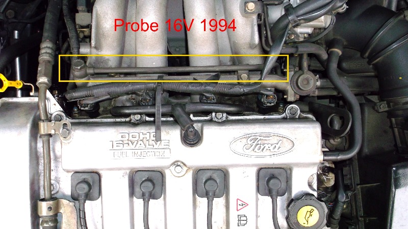

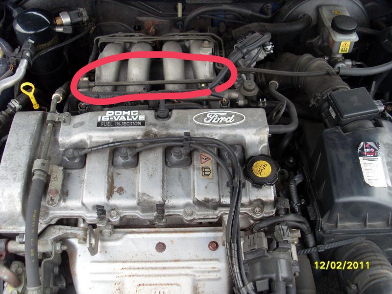

    Alors voilà je suis à la recherche d'une pièce mais je connais pas son nom, voir la photo,
    Si quelqu'un sait ça m'aiderai beaucoup.

    Nom de la pièce vers la rampe d'injection 15 Fév 2022 15:13 #185787
    Oui tube rigide.
    J'ai peut-être ton bonheur.
    Je chercherai une fois qu'on aura un retour sur le sujet.
    Nom de la pièce vers la rampe d'injection 15 Fév 2022 22:47 #185798
    Alex88 écrit: Salut alors je suis assez nouveau dans le domaine donc te réfère pas spécialement a moi, d'autant plus que j'ai du mal a voir la pièce.
    Mais cela ne serais pas la rampe de retour d'injection ??
    A confirmé par les membres plus aguerris !
    Bonne journée a toi
    Cordialement Alexandre
    Un photo pour mieux voir cette pièce, quel est le problème ?
    Si tu recherches cette pièce, le mieux est d'envoyer une photo au vendeur, je n'ai pas le nom exact de cette pièce, attendre qu'un membre du forum puisse avoir le nom exact. La question reste en suspend...
    Nom de la pièce vers la rampe d'injection 18 Fév 2022 08:12 #185803
    Bonjour a tous,
    Je me plante peut-être, mais Je pense plutôt que c'est l'arrivée d'essence.
    Le trop d'essence (trop de pression) ressort par le régulateur de pression en bout de rampe d'injection.
    le tube d'arrivée d'essence et la rampe d'injection font partie d'un seul ensemble : "fuel main line". (ligne principale d'injection).

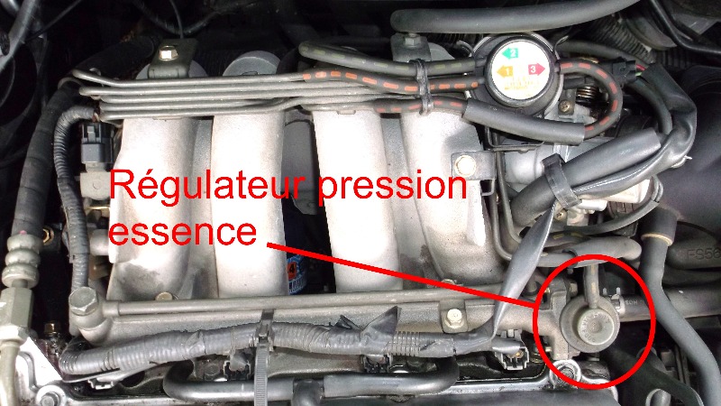

    Nom de la pièce vers la rampe d'injection 18 Fév 2022 17:13 #185804
    Une photo avec plus de détails, sur le régulateur de pression essence.
    Nom de la pièce vers la rampe d'injection 18 Fév 2022 17:36 #185805
    Sans avoir de 16V, je confirme ce qu'a dit psyko, la conduite rigide est obligatoirement une arrivée en pression d'environs 6 bars .
    Sur la sortie du régulateur , comme il n'y a pas de pression, le retour est en tuyau souple.
    Pour moi, il ne trouvera que de l'occasion ou une re-fabrication.
    Nom de la pièce vers la rampe d'injection 19 Fév 2022 10:10 #185812
    Je confirme c'est bien l'arrivée 😉
