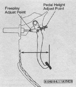

    Le système est composé de l'émetteur sous la pédale, relié par des durites (en métal) au cylindre maitre, au réservoir de liquide de frein, puis au récepteur a travers une durite caoutchouc.
    Je n'ai pas trouvé les schémas complet du système.
    On voit sur la photo que l'emmeteur est situé entre l'habitacle et le compartiment moteur.
    Vérifie quand même que le maitre cylindre (sous le reservoir) ne fuit pas.
