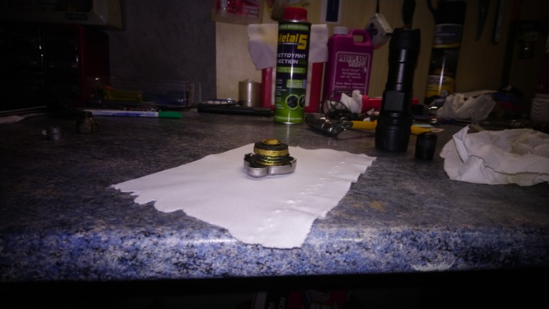

    La fuite étant minime, j'ai décidé de traiter le radiateur avec de l'anti-fuite pour radiateur Métal5 et ça a fonctionné car plus d'odeur depuis.
    Hier je démarre ma voiture et une grosse fumée blanc/bleu très odorante est sortie du pot d'échappement > inquiétude.
    J'ai laissé tourner le moteur pendant quelques minutes mais aucun voyant ne s'étant allumé et le moteur tournant normalement je suis parti et fait une trentaine de Km.
    Le trajet s'est déroulé normalement et aucun voyant ne s'est allumé et la jauge de température du tableau de bord est toujours restée sur NORMAL.

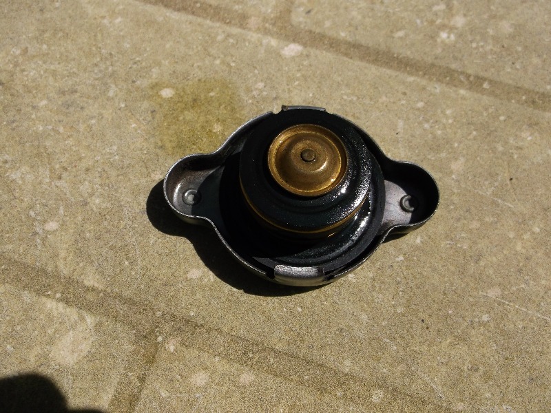

    Quand je sui rentré, j'ai ouvert le capot pour voir si tout était ok et je constate que la grosse durite qui va du radiateur au moteur était toute ratatinée ???

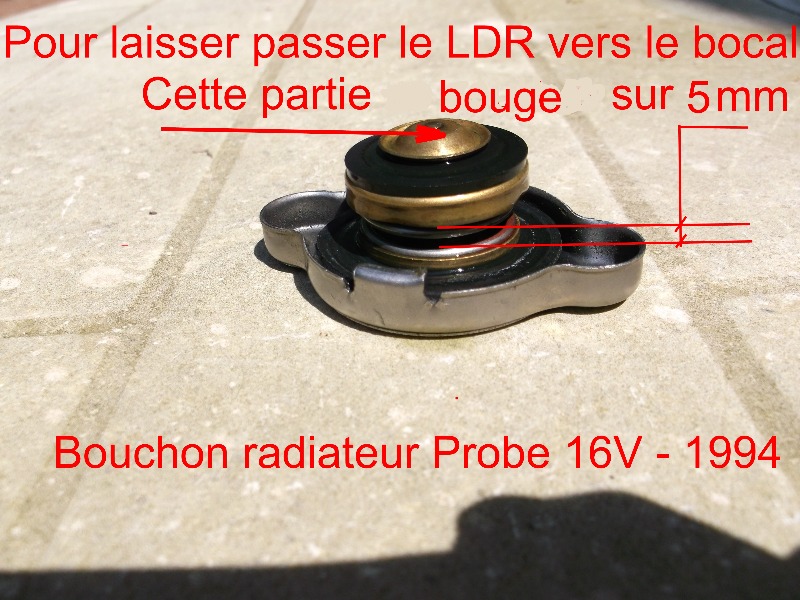

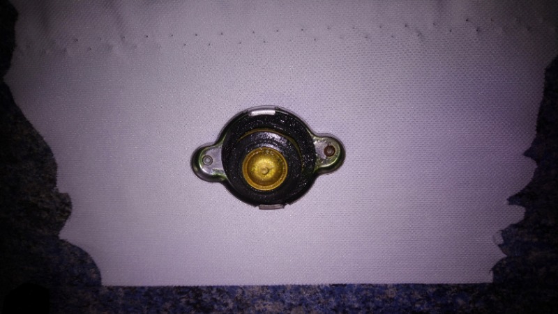

    J'ai ouvert le bouchon du radiateur et elle est redevenue normale mais le bouchon étai rempli d'une espèce de pâte verte !!! (voir photo)
    J'ai cherché sur internet et certaines personnes avaient eu ce même souci et avaient conclu que c'est le bouchon du radiateur qui ne faisait pas son travail de réglage de la pression d'où la durite ratatinée.
    Je présume que c'est le produit pour colmater les fissures qui s'est propagé dans tout le circuit qui est devenu pâteux à certains endroits, d'où perte de puissance et soucis de ma Probe depuis quelques temps.
    Je vais donc de vidanger le circuit, le nettoyer avec de l'eau claire plusieurs fois et remettre un nouveau liquide de refroidissement.
    Qu'en pensez-vous, avez-vous déjà rencontré ce problème et qu'elle solution pourriez vous proposer.

    Les produits anti-fuites colmatent les circuits du radiateur et aussi l'intérieur du circuit de refroidissement du moteur, c'est à utiliser en dernier, quand tu as tout essayé, et que tu n'as plus aucune solution.

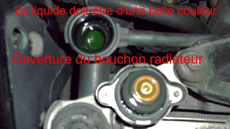

    Ton bouchon métallique du radiateur est certainement HS ? Il est à changer, voir son fonctionnement dans une casserole d'eau chaude / froide, c'est lui qui donne l’accès du Liquide De Refroidissement (LDR) au vase d'expansion en plastique, appelé aussi : bocal. Le fonctionnement du Calorstat sera aussi à contrôler de la même façon, en cas de doute le changer.
    Le moteur suivant sa température --- prend et redonne --- du LDR via le vase d'expansion qui possède un trou d'évacuation en haut de son goulot, il doit-être toujours rempli au maximum, voir la graduation sur sa jauge en plastique, même si il y a 30 cl de trop ce n'est pas grave, le trop plein s'évacuera par le trou de forme carrée situé en haut du goulot du vase d'expansion.

    La grosse durite du radiateur qui se contracte ce n'est pas normal. Contrôle toujours la quantité de LDR que tu mets dans ton circuit de refroidissement. Soit 7 litres de LDR pour le 16V
    www.wiki-ford-probe.com/index.php?title=...emplissage_Probe_16V
