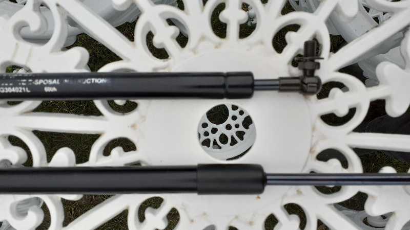

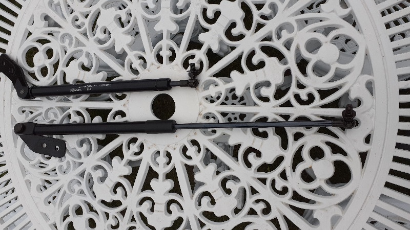

    J'ai commandé sur rockauto 1 vérin 4841 et 1 vérin 4842.
    J'ai reçu un vérin G détendu sans pression et sans joint et un vérin D avec joint mais bloqué ouvert sous pression: Cf photos
    Le tout "made in China".
    Pour celui bloqué sous pression et avec un joint à la sortie du piston, existe il une procédure avant montage ou les 2 sont ils à retourner ?
    Faut il commander des vérins pour hayons avec spoiler, même si ma 16V n'est pas équipée ?
    Je pense que les 2 sont à retourner à Rockauto en espérant ne pas repayer les expéditions.
    Merci

    Salut nidclair,
    Je suis surpris par cet envoi de 1 vérin Gauche non conforme ? Il est HS apparemment, puisqu'il est à l'état de repos, sa tige étant rentrée il n' a aucune compression possible, donc il est inefficace, donc HS. Si j'ai bien vue et compris sur ta photo.
    Ces vérins sont de la même référence que ceux que j'ai acheté en 2018, ils sont tellement puissants, qu'un seul vérin suffit pour lever le hayon. A la réception de mes 2 vérins, je ne voulais en monter qu'un seul, et conserver l'autre pour une autre fois..
    Mes deux vérins reçu en 2018 étaient déployés et en excellent état, mais trop puissant, intactes étaient les références inscrites sur mes deux vérins, on dirait que tes inscriptions sont légèrement effacées ? D'ailleurs, j'avais ensuite signalé à Rockauto le pression excessive de ces vérins, mais un peu tard, puisque j'avais déjà monté mes 2 vérins sur ma Probe sans becquet depuis un bon moment.
    Il a fallu au moins 2 ans avant que mes 2 vérins perdent un peu de pression pour avoir un hayon plus facile à refermer, mais ça reste quand-même un légèrement dure, il faut les deux mains pour le refermer.
    1) Soit tu renvois ce qui ne correspond pas, c'est garantie. Pour les frais de port, voir avec Rockauto ce qu'il dise ? Il répond rapidement..(voir mon lien en bas de ce texte)
    2) Soit tu montes uniquement le vérin qui est en état de fonctionner, il te suffira largement pendant des années.. La pose est facile à faire, pour info : Les vérins sont incompressibles à la main, il n'y a que le hayon qui peut les compresser..
    www.ford-probe.fr/forum/carrosserie/1608...ffre?start=50#183383
    Tiens-nous au courant de cette affaire.

    Merci
    Donc celui qui est déployé avec son joint (je ne peux le compresser à la main) est bon et ne se compresse qu'une fois monté ?
    L'autre sans pression ni joint est à renvoyer bien sûr et ton idée est bonne je garderai le nouveau pour plus tard.
