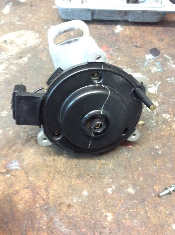

    Probe 16V - 94 J'en peux plus je vais la découper! 19 Avr 2020 11:44 #183143
    Tout à fait , hormis le module les autres pièces n’étaient pas compatibles, par exemple :
    - Le capot noir qui se positionne sur les bobines 3 modèles différents ( j’ai trouvé lors d’un démontage un capot fêlé et un joint mal positionné sur un allumeur neuf que j’ai voulu remplacer par celui d’un autre allumeur . Pour la petite histoire j’avais modifié cet allumeur en module externalisé sans couper de fil sur le faisceau électrique pour une 24V de 1996)
    -La partie mobile qui tourne sur l’axe , celle avec le petit ergot , différentes hauteurs
    Il ne faut pas oublier sur l’on Trouve actuellement des pièces qui ne sont pas des Mitsubishi d’origine.
    De toute façon à 50 € près le module coûte le prix d’un allumeur complet. Au fait le thyristor HT qui pette dessus vaut à peine 0,20€, mais il faut l’acheter en Chine par 100 !!!!!

    Probe 16V - 94 J'en peux plus je vais la découper! 22 Avr 2020 16:33 #183160
    Photo du capot noir fendu , pièce neuve!!!!! Montée de travers , j’ai remarqué le défaut car le joint débordait
