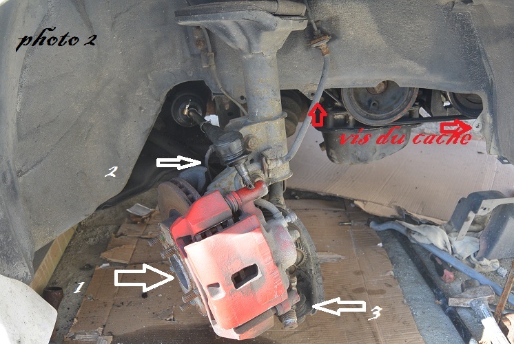

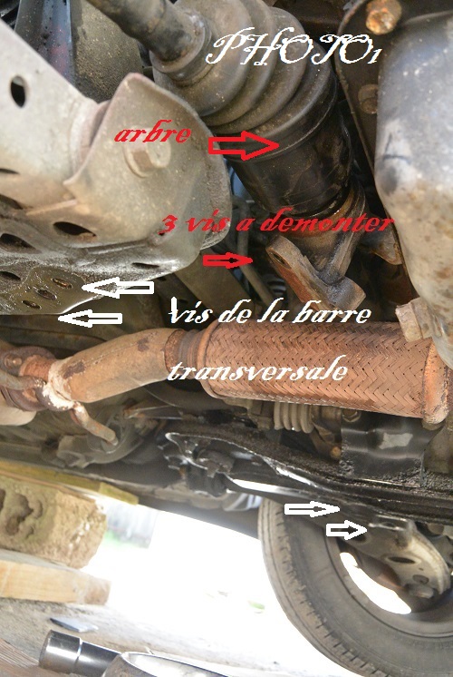

    enlever la barre de soutien qui part du cote gauche au cote droit 6 vis PHOTO 1
    enlever les trois boulons qui tienne le plot de l arbre de l'huile de boite coule ne pas oublie dans remettre apres le remontage PHOTO 1 en rouge
    voila comment demonter pour la nouvelle courroie photo 2

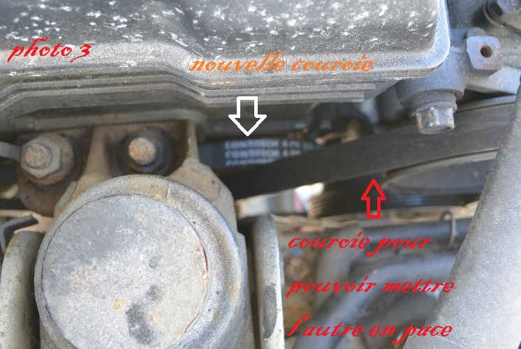

    photo 3
    enlever l'autre couroie pour pouvoir passer l'autre et la tendre et retendre la courroie fleche rouge

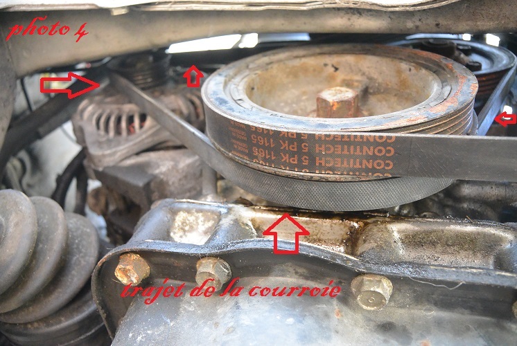

    photo 4
    apres tout avoir remonter les courroie voila le resultat
    et remonter tout au niveau de la roue faire les etapes dans l'autre sens de la photo 2
