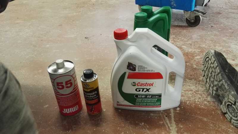

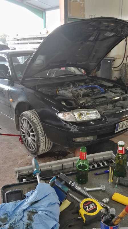

    Je pense que je la changerai,mais du coup ont va pas ouvrir,j'ai acheté un additif bardalh spécial poussoirs,il y'a des bon retour à priori,ont va déjà voir ce que ca donne...vidange avec additif demain,et remise en forme des étrier,la semaine prochaine devoilage de ma jantes alu(120€ réparé et équilibré,ca me parait correcte)la ligne en 76 c'est surtout que j'ai un mais qui à acheté 6 mètres de tune inox pour sa 205 t16,avec ce qu'il va rester je pourrais faire une bonne partie de la ligne,pour juste un peu d'huile de coude...pour la suite peut-être un collecteur inox et admission dynamique en fonction du budget,normalement ca devrait se faire,par contre pour en revenir au poussoir,demain on va également décalé la poulie de vilebrequin 13° si je me trompe pas,quand j'ai fait la distri,la voiture avait pas de pêche,et sortait de mauvaise main,et dans le doute la distri est réglé sur le témoin T de la graduation,ca peut pas jouer sur les poussoir?

    La distri se cale avec les repères des poulies d AAC et le repère derrière la poulie de vilo, le réglage de l allumage sur un 16v c est 11degres avec plus ou moin 1 degrés, donc 13 c est pas bon.

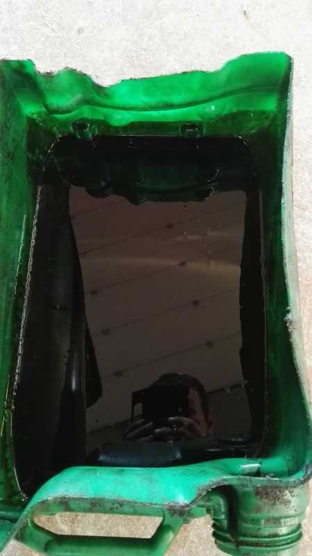

    Bon étrier vérifier,en effet ca avait besoin d'un léger entretien,pour la ligne du coup c'est bon j'ai mon mécano qui peut avoir du tube inox en 50mm,donc ca va,perte de perf oui j'y avait pensé...et pour le par flamme il va viré,ce sera directe du collecteur à l'arrière,pour le silencieux on verra...et donc pour la distri tout est alligner,mais la poulie de vilebrequin était sur T,et pas à 10°,mais ca tourne très bien comme ça...beaucoup mieux que quand je l'ai acheté,et je ne suis pas étonné finalement que les poussoir soit encrasser,voilà l'huile de ce week-end après 3 vidange en 22000km,toujours en castrol 10/40,et le produit aussi
