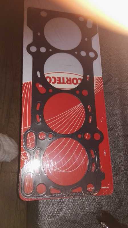

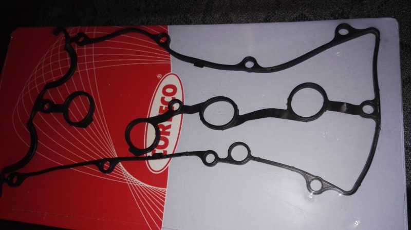

    Joint de culasse 04 Mar 2016 12:39 #175688
    • Romain21
    • Messages : 295
    Le joint de culasse et le joint des cache culbuteur
