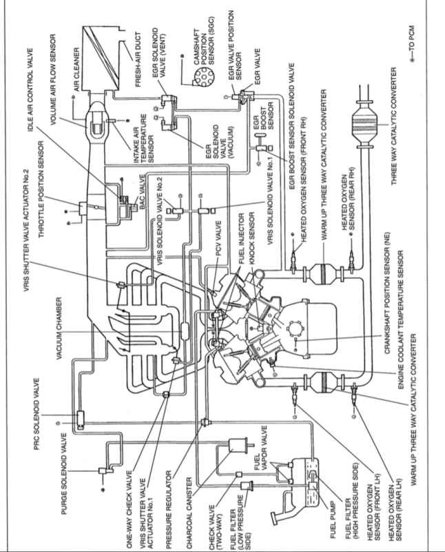

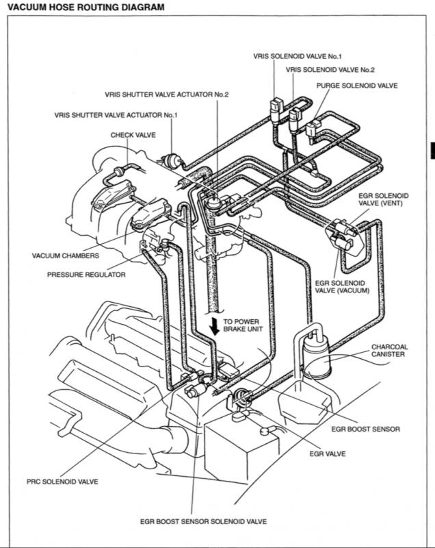

    salut tout le monde,
    Je vous explique j'ai demonter ma pipe d'admission pour tout nettoyer, peindre mes caches culbuteurs, reparer les petits tuyaux qui se trouve sous la pipe d'admission...ect.
    J'avais pris des photos avec mon téléphone pour pas me retrouver coincer au remontage. Et j'ai eu un soucis avec mon téléphone et du coup j'ai plus de photos... Pour les connectiques électrique je les avais reperer directement sur le moteur donc j'ai pas soucis mais les petites durites qui sont derriere, il y en a tellement que je m'y retrouve plus...lol
    J'ai l'air d'un c.. maintenant sans photos, est qu'il y a une ame charitable pour me prendre en photo les durites de derriere avec les aboutissants.
    Merci pour vos réponse.
    Apres sa ma probe devrait bientôt reprendre la route
    Depuis le mois de mars je suis dessus mais j'avais du boulot dessus avec tout ce que je devais reprendre et le budget aussi lool.
    Je ferais des photos pour refaire une présentation de avant et apres le boulot realiser.

    Salut, j'ai effectué les mêmes travaux que toi :)
    dis moi si ce lien fonctionne, c'est mon album dropbox dans lequel il y a toutes les photos de mon démontage.
    Y'a du tri à faire mais je pense que tu devrais trouver ton bonheur
    www.dropbox.com/sh/ukfkcszx32302z8/AADXR...k9kN2z9Y07n7lya?dl=0
    et ça c'est le lien de la RTA
    www.dropbox.com/sh/qcg8u7aj0u12ago/AACPV...eSkGfR0kwiz4Axa?dl=0
    Bon courage :thup:

    merci c'est trop bien. je vais regarder tt ça. merci beaucoup pour les photos.
