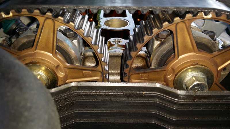

    verifier le calage aussi au niveau du pignon du villebrequin, mais la a vrai dire elle m a pas l air décallé sur ta photo.

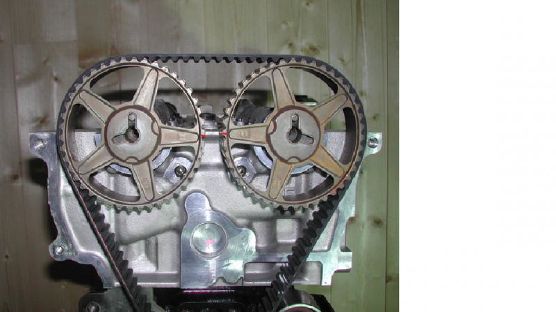

    Je pence que si d'une dent:
    1ere photo : moi
    2eme photo : wiki
    il faudrait une dent plus haut pour le repaire exhaust

    johan.davrinche écrit: Je pence que si d'une dent:
    1ere photo : moi
    2eme photo : wiki
    ton repere derriere la poulie de villebrequin est positionné ou?

    Un des arbres à cames avait une dent de décalé.
    1ere photo : moi
    2eme photo : wiki
    Ok ! Bien vu. :bravo:
    Je rajoute cette photo.
    Tu as remonté d'une dent le pignon d'AAC de Droite (Exhaust) il était positionné une dent trop bas.
    Ceci date certainement du dernier changement de courroie de distribution fait par l'ancien propriétaire, ça arrive encore fréquemment sur 16V et V6 même pour un changement de courroie de distribution fait par des professionnels du métier (c'est déjà arrivé). Le remontage de cette distribution avait été fait sans avoir eu un deuxième contrôle, en faisant faire plusieurs tours de courroie dans le sens de la marche.
