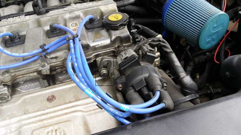

    Alors voila ma probe 16v a des soucis:
    - Le ralenti est instable ( fait du yoyo entre 500 et 1000 trs/min)
    - Manque de puissance ( a du mal dans les tours et vitesse maxi 150)
    - Pas de rupture juste une coupure qui la fait redescendre a 4000 trs/min
    La voiture est dé-catalysé.
    J'ai déjà effectué 2-3 petite modification et vérification:
    - Nettoyage du collecteur d'admission et du papillon.
    - Changement des joints d'admission.
    - Vérification des durite sur le système d’admission.
    - Suppression de l'egr par pièces d'un centime d'euro.
    - Vérification calage allumage. (!)
    - Changement du faisceau d'allumage et des bougies
    - Vidange / filtres (essence compris)
    Pour l'allumage j'ai un doute car sur toute les photos de moteur de ford probe la vis de réglage de l'allumeur est au milieu de sa gorge, alors que sur la mienne elle est tout en bas. Donc j'ai tenter de refaire le calage mais rien a faire si je le cale sur les repéré niveau vilo et allumeur la voiture deviens un vrais veau!
    je mette une petite video pour le son au ralenti ( je vous conseil de mettre un casque pour mieux entendre les loupés)
    En l'attente de vos renonces merci

    Catalyseur vidé ou tube Afrique ?
    Cette opération consistant à vider simplement le catalyseur, peut avoir des répercussions sur le travail de la sonde lambda, en donnant naissance à des turbulences interne, ce désagrément a déjà été rapporté.
    On sent sur la vidéo un moteur hésitant qui aimerait tourner plus rondement.
    Ton Allumeur S3 doit-être réglé avec précision à la lampe stroboscopique, on voit qu'il est tourné complétement à droite. Ensuite si besoin, il faut faire un réglage du ralenti, moteur chaud. Ce sont 2 opérations bien distinctes.
    Et si tu sortais le(s) code erreur à la prise diagnostique pour en savoir un peu plus ? :wink:
    Problémes moteur Probe 16V 27 Avr 2015 17:54 #171907
    As tu vérifié le calage de l'allumeur lui-même sur ses repères avant montage sur le moteur ?
    Sinon le réglage se fait moteur chaud et calculateur shunté, suivi d'une RAZ du calculateur.

    Mon catalyseur est vide pas de tube Afrique mais la voiture le fessai déjà avant que je le vide.
    Pour se qui est du calculateur comment faire une RAZ ??? et comment le shunté?
    pour se qui est du calage oui j'ai tout bien fait mais quand je le rentre dans la culasse sur les repaire sa force légèrement et le fait tourné légèrement.
    Peut être la distri décaler!
    c'est étrange!!!
    Donc j'avais pas trop le choix pour le caler je le fessait moteur tournant a l'oreille mais bon c'est pas le must!
    Si seulement il y avait un probiste dans mon coin !!!!!

    Alors du nouveau:
    Je viens de tester avec une lampe strobo et pour que le repère tombe sur le 12 faudrait repercé le support l'allumeur car j'ai beau rajouté une dents rien y fait sa tombe soit sur le bort en haut ou en bas en fonction de la dent que je met mais jamais dans la gorge!
    Donc je pence que c'est la distri qui a été mal faite a voir je la ferai dans les jours qui viennent. . .
    elle va finir par me tué cette voiture :rocket: :Gun2: :gun: :gun2: :rip:

    possible que se soit ta distri, mais tu shunt bien TEN et GND avant de faire le reglage? et moteur chaud?
