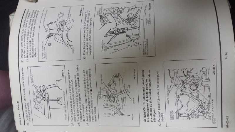

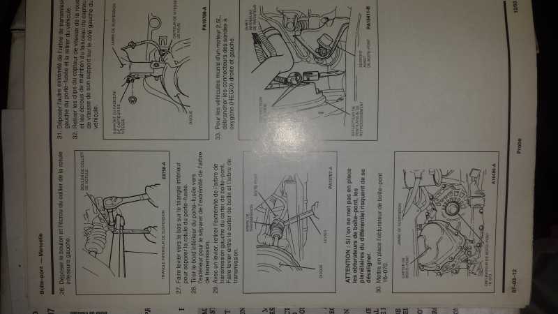

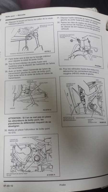

    bonjour a tous! j'ai regarde dans le manuel d'atelier et il est dit que lorsqu'on enlève les cardans il faut impérativement mettre un obturateur boite-pont pour ne pas désaligner les planétaires du différentiel?!! est-ce qu'il est indispensable d'en mettre un ou ca ne sert a rien??
    merci de vos réponses :)

    je vais essayer de mettre une photo pour vous montrer.

    slt,
    perso j'ai changé les deux miens ainsi que ceux de bruno waxworld sans mettre d'obturateur et pas de souci a partir du moment ou tu ne fais pas tourner ton moulin et si tu les fais chacun leur tour ;)
    qelqu'un pourra te confirmer sous peu :)
    question sur la boite de vitesse 22 Déc 2014 22:28 #169590
    +1, du moment que tu les fait 1 par 1.

    d'accord! mais dans les cas ou on doit changer l'embrayage, on est bien oblige d'enlever les 2 ?? ^^

    lors de mon changement de moteur/boite, on a enleve les deux cardans, mais on a pas fait tourner le moteur comme ca y a pas de risque, ce qu'il ne faut pas, c'est que ca tourne dans la boite donc si tu retires tes cardans bien droit, et que tu desassemble ta boite proprement y a pas de souci,
    perso je ne savais meme pas qu'il avait des obturateurs, est-ce qu'il ne sont pas la pour empecher d'avoir des salopeire qui entre dans la boite

    Moi quand j'ai fait mon rebuild, j'ai mis des chiffons en boule pour pas que les saletés rentre, c'est tout.
    question sur la boite de vitesse 23 Déc 2014 10:13 #169596
    Soyons prudent ! Si effectivement la plupart d'entre nous l'avons fait sans problème, il y a eu par le passé quelques cas de planétaires ayant glissé dans la boite.
    Donc pour éviter le problème, il est conseillé de glisser un morceau de manche à balai traversant la boite.
    Au remontage vérifier le centrage des planétaires avant d'emmancher les cardans.
    Et penser à se procurer deux joints spi neufs, ça serait ballot de redémonter pour une petite économie.

    parce que les obturateurs ressemblent plus a des bouchons donc je vois pas comment ca peut empecher de ne pas faire tourner les planetaires ^^ autant mettre du gros scotch ca revient au même!
