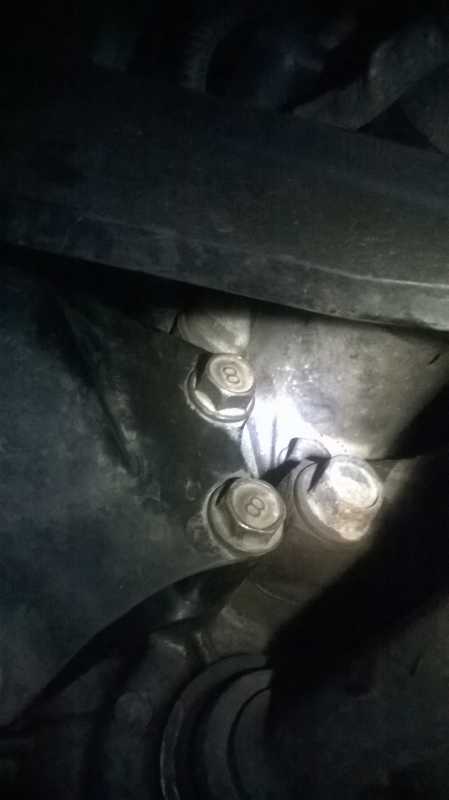

    Bon voila, j'ai trouvé le problème! Comme je le pensais, cela provient bien d'un support moteur! Enfin, pas le support moteur même, mais plutôt les fixations support moteur/moteur qui été tous desserré !
    Les vis concernées (marquées par un "8")
    Seule façon de serrer les vis, c'est de passer sous la voiture, juste au dessus du cardan passager.
    Morale: si vous entendez un grincement (style, frottement métal/métal) derrière le moteur, sous l'admission d'air, pensez au support moteur et à ses fixations !

    J'ai dû démonter le circuit d'air, j'ai noyé mon support moteur de WD40! Mais rien...
    Du coup, j'ai suivi à tâtons jusqu'aux fixations et PAF!
    Par contre, une chose à préciser, ce sont des écrous de 17! Et il faut également prévoir une clé à cliquet, soit avec une rallonge de 7cm de long, ou soit avec un cardan pour clé à cliquet!
