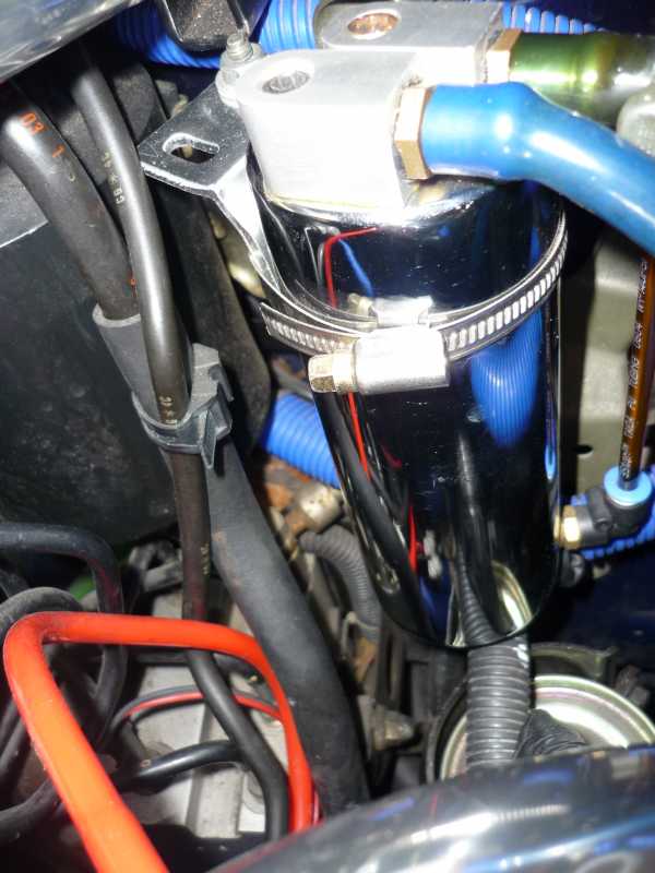

    Salut à tous,
    Petit souci concernant un kit d’admission dynamique,je me retrouve avec de l'huile dans le cône du filtre à air!
    Comment se fait-il le raccord du reniflard? vapeur d'huile? autre....
    L'auto possède un catch oil mais uniquement sur la culasse avant je possède un bloc V6.
    Merci pour vos réponses :)

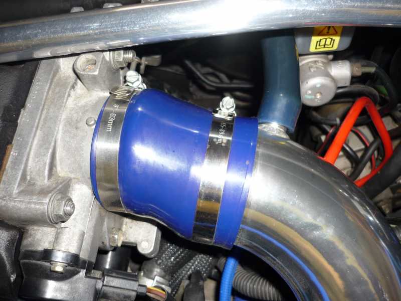

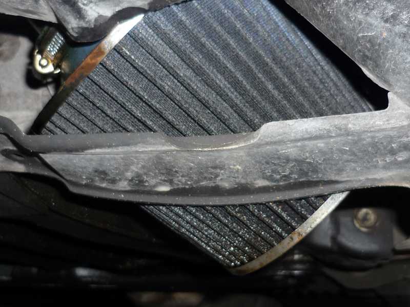

    je joint 2 photos.
    Désoler Diablus je me suis mélangé les pinceaux avec le reniflard j'en ai pas, j'ai donc comme chaque connexion sur se kit la durite de vapeur d'huile qui se branche dans le coude de l'admission.
    Alors pour ce qui est de la fuite j'ai déjà changer les joints et ça continue, surement mon couple de serrage.
    Par mois je fais 280kilomètres donc pas beaucoup.
    Mais bon je ne vois pas en quoi tout cela explique cette huile dans le cône?

    Slt à tous,
    Ce que je peux constater, c'est que le filtre à air est situé bien bas, en dessous de cette Probe V6, il est donc susceptible de recevoir les pluies violentes et cinglantes en provenance de la route, pluies chargées d'huile qui proviendraient des couvre-culasses qui fuient.
    Il y a aussi une consommation d'huile excessive avec un moteur qui peut-être fatigué (voir post à Diablus), sans doute que cette huile moteur est très peu visqueuse à froid (fluide), on ne connait pas le grade que tu mets ? 0w30 - 5w30 - 5w40 autres ? Ainsi que le kilométrage de cette Probe V6 et pourquoi pas nous donner aussi son année de mise en circulation ? (merci) :wink:

    Temps de chauffe respecté,effectivement le cône est proche du sol.
    L’huile dégouline bien à l’intérieur du kit a travers tout le long puis fini dans le cône.
