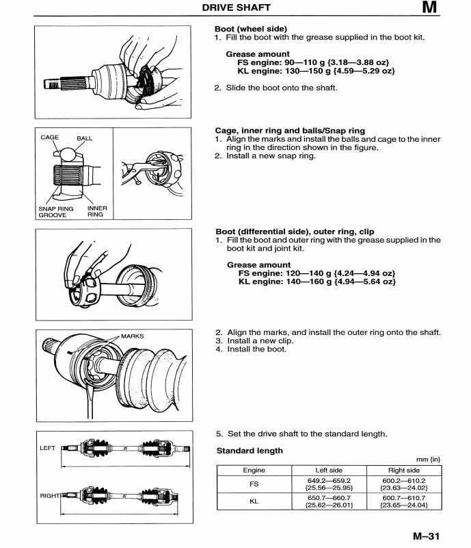

    Bonjour à vous,
    J'ai le soufflet intermédiaire du cardan droit de mort sur mon V6... Donc déjà sympa il a claqué et m'a mis de la graisse partout ! :mad:
    Donc je l'ai démonté et en voulant le sortir il s'est complétement désagrégé :schock:, le simple poids du support de roue l'a sorti de son logement et toute la graisse et les billes sont tombées à terre.
    Il est mort non ?
    Donc ma question où en trouvé un rapidement (avant le 8 mars) et à pas trop cher ? J'ai regardé sur rockauto j'ai trouvé cette référence APWI Pièce # MZ8015A mais il précise pas boite auto ou pas alors j'hésite... Rockauto il y a des frais de douane ?

    Salut ad,
    Pour qu'il soit abîmé c'est ton clips qui a du se barrer car il n'y a pas beaucoup de contrainte sur ce soufflet... ou alors un truc qui traînait sur la route.
    t'as essayé de le remonter pour voir?

    Wai c'est le clip qui est mort je sais pas comment c'est arrivé mais il est tout plier... Sachant que je dois réparer les deux soufflets (l'autre commence à se craquer) je pense en reprendre un neuf, je serais plus tranquille.
    J'ai trouvé ça en Angleterre ça irait vite et c'est pas cher : Ebay
    Question c'est le bon ou pas ? Il est 2mm plus long que la référence sur Oscaro et l'image n'est pas bonne mais le schéma dans la description oui ! Il y a truc qui m’embête c'est l'histoire des 26 teeth + 2 blank grooves...
    Si quelqu'un pourrait confirmer, que je le commande.

    c'est normal les 2mm car tout dépend si la mesure est prise comprimé ou non.
    26 cannelures + 2 plates pour montage avec clavettes ou autre
    pour moi c'est le bon matos
