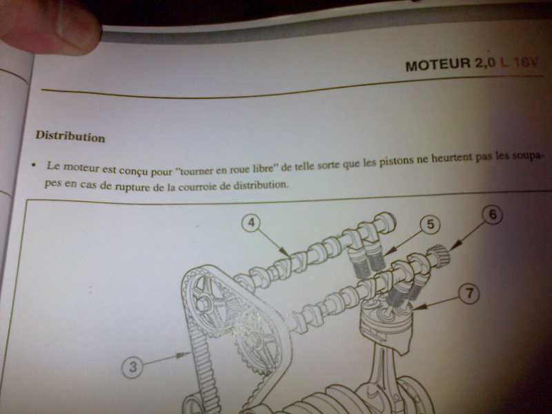

    Je viens de lire dans une documentation technique de garage Ford Probe , que les moteurs 2l et 2.5 l etaient fait pour tourner en roue libre en cas de rupture de la courroie de distribution .

    oui sa vien du moteur jap c'est pour pas que les soupapes partent en couille lors de la rupture de la distri , c'est pas renault qui ferait ça

    Ça s'appelle des moteurs non-interférentiel, pour le V6 c'est sur par contre le 2l j'ai toujours entendu dire que ça n'était pas le cas. A vérifier avec un possesseur de 16V !

    a ce que j'ai vu vite fait pas sur le 2l que sur le v6

    pour la courroie voila ce que dit la brochure atelier ford
    distribution 03 Fév 2014 21:32 #164451

    Effectivement... Ben après j'ai jamais eu de 2l donc je vais pas pouvoir apporter ma pierre à l'édifice ! Mais bon vu le nombre de possesseurs de 16V sur le forum on va bien avoir une réponse !

    pour le V6 oui mais pour un 16V t'es bon pour un moteur !
