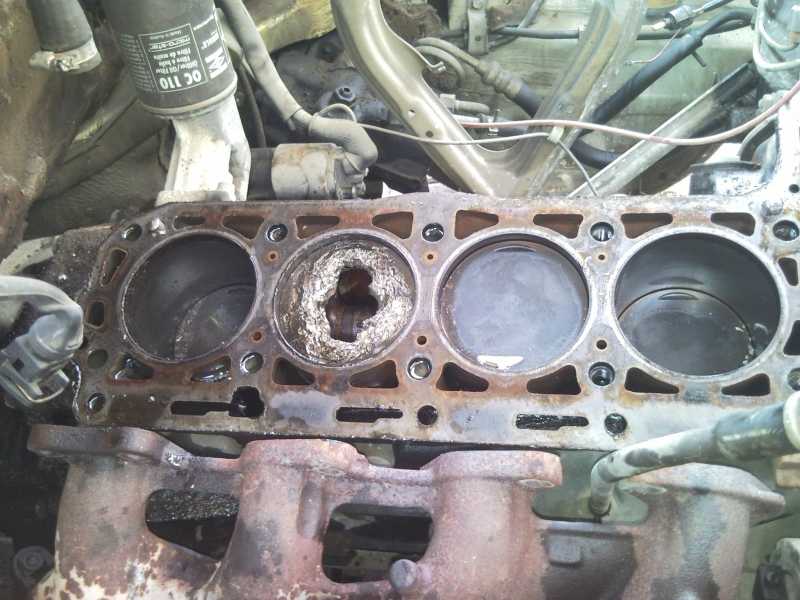

    j ai la net impression que ta distrie doit être complétement décalée et tes pistons touchent les soupapes :s
    Moteur bloqué 29 Sep 2013 18:55 #162299
    esperons que les soupapes n'ont pas souffert !
    Moteur bloqué 29 Sep 2013 18:58 #162300

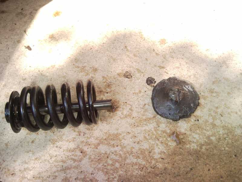

    je pense aussi que la distri c est décaler , ci c est le cas à mon avie tu peux changer de culasse ( soupape plié) et dans certain cas le bloc moteur
    voici un exemple concret d'une distri qui à lachée à 6000 trs (mercedes 2l essence distri par chaine)
    Moteur bloqué 29 Sep 2013 19:06 #162301
    C'est pas bon signe tout cela, ça bloque quelque part mais où ???... :oops:
    En principe sans rien démonter, 5ème vitesse enclenchée, clé de contact retirée. Tu dois pouvoir pousser la Probe par à-coups en étant seul ou en continue avec deux personnes. Si ce n'est impossible à faire (ne jamais forcer) la Probe a un problème mécanique majeur, lequel ?
    -- Ca peut être une "connerie" qui est allée se mettre dans un mécanisme, un serrage je ne le pense pas, mais bon tout est possible. Si le moteur se bloque dans les deux sens, je ne pense pas à une soupape.
    C'est peut-être tout c** et du jamais vu par moi, le pignon de lancement du démarreur se serait bloqué (il ne tourne plus) et de ce fait étant introduit dans le volant moteur, il bloquerait le moteur ? (supposition)
    Il faut démonter le démarreur et ensuite essayer de pousser la probe pour voir.
    -- La courroie de distribution me parait intact, j'aimerais bien savoir ce qui s'est passé ? :?

    j'ai vu que la courroie été neuve et que les galets n'étais pas marqués, est ce que le gars avant moi a voulu faire sa courroie de distribution seule et a décalé le moteur ?
    Moteur bloqué 29 Sep 2013 19:23 #162303
    Symptomes avant lé blocage en roulant en demarant?
    Moteur bloqué 29 Sep 2013 19:27 #162304
    En agrandissant la photo de la courroie de distribution, pour moi cette courroie n'est pas neuve, elle a déjà tournée. Je ne pense pas que le problème du blocage moteur vienne de là. :?
