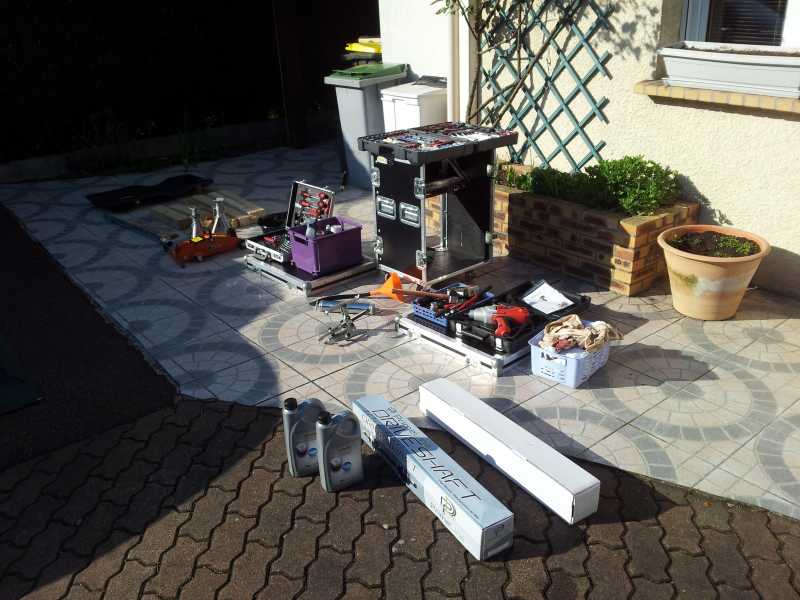

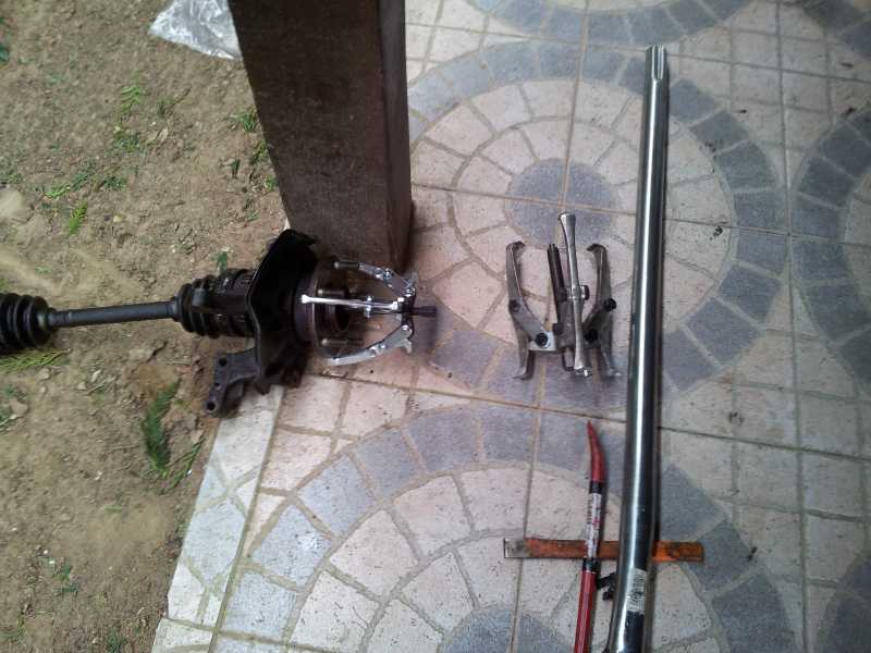

    jai changer mes deux cardan aujourdhui le droit(coter passager) aucun souci mai sur le gauche inpossible de sortir le cardan du moyeu de roue jai taper doucement puis fort 2 bouteille de degrippant mai rien ni fait il bouge pas d'un poils
    quel technique auriez vous ? svp
    Merci d'avance

    slt, j'ai eu le cas quand j'ai cahnger les miens. tu as deux solutions: la mienne un peu brutal, moyeu calé sur tretaux laisser baigner dans le degripant quelques heures et la masse en faisant gaffe aux roulement, toujours tourner le cardan entre chaque coup pour pas les marquer, sinon, si tu as une presse (20T d'après les probistes). voila
    HELLLLPPP !!!! 29 Avr 2013 20:58 #160329
    • sagittaire57
    • Portrait de sagittaire57
    • Messages : 2272
    tu peux aussi chauffer le moyen au chalumeau (dernier recours) et forcément changement du roulement :/
    sinon, tu laisse l'écrou de cardan sur le cardan (laisse quelques millimètres de jeux) et frappe le à la massette (une vrai ;) )
    puis reste la presse ;)

    Jai fait tout et rien a faire meme a la masse sa sort pas
    arrache moyen a fond un gros packkk et c sorti ;)
