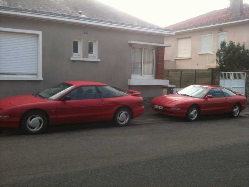

    • mortimer
    • Messages : 104
    donc deux rouges situé dans le maine et loire (49); une de 95 avec 150 000 au compteur et l'autre de 94 avec 175 000 qui malheureusement nous lâche petit à petit ( un puit de bougie qui se remplit d'huile donc sur 3 pattes, cardan droit... )alors je la garde pour pièces puisque j'ai l'allumeur, le débitmètre, alternateur de neuf dessus!
