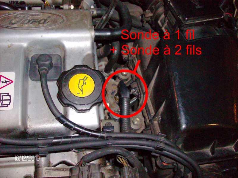

    Sur la 24v, la sonde 2 fils ne se trouve pas au même endroit.
    Je verrai demain si j'arrive à situer la sonde 1 fil.

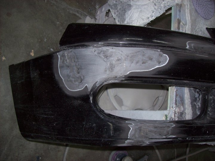

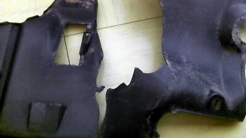

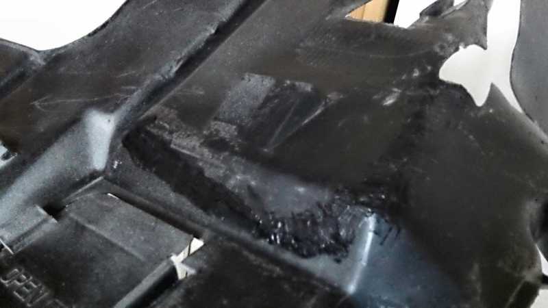

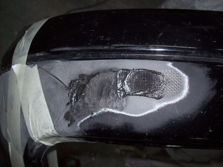

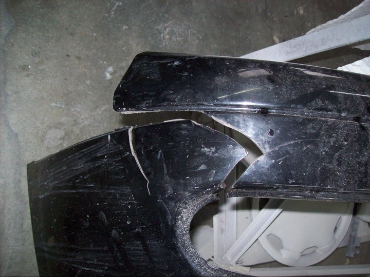

    Ce genre de plastique est facile à ressouder.
    Et beaucoup moins cher ;)
    Je l'ai fais plusieurs fois...
    Sur mon pare-choc avec renfort grillagé
    Sur le carter de protection sous le moteur
    Tout ça avec un petit fer à souder!
    Je viens de trouver une vidéo qui explique un peu le procédé. Il doit y en avoir d'autre...
